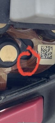

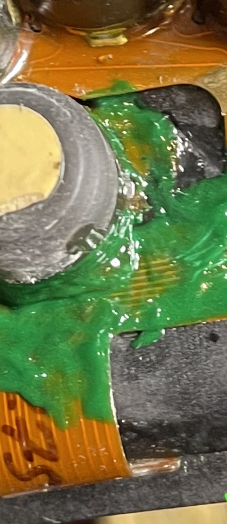

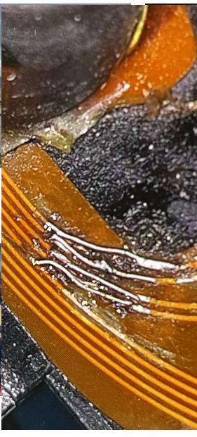

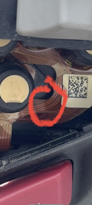

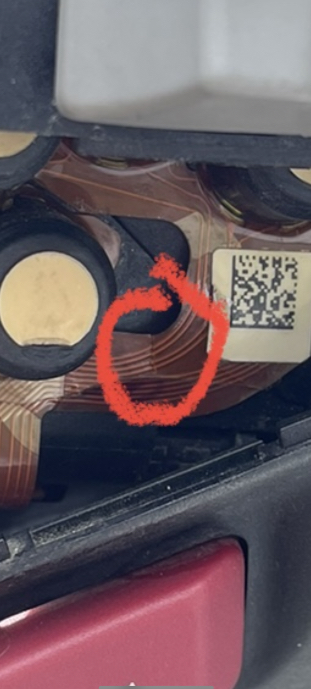

Zur Technik: Mein Blinkerschalter (links) hatte einen Kabelbruch. Entstanden völlig selbstverschuldet: Blinker hatte Wackelkontakt und ich konnte mir schon öfter helfen, indem ich den Schalter aufgeschraubt habe (böser Fehler) und Kontaktspray auf die 3 Taster („links“, „aus“ „rechts“) gesprüht habe. Beim letzten Mal sind beim Aufschrauben 4 Feinelektronikkabel gebrochen, zusätzlich ist der Schalter/Knopf für Blinker links IN SICH gebrochen. Eigentlich Totalschaden, 250€ für einen neuen Gesamtschalter + Versand und Importzoll aus Deutschland. In Georgien repariert man aber ALLES und nach ca 2 Stunden waren die Leitungen gelötet und der Knopf gelötet+geklebt. Es funktionierte einwandfrei für 1-2 Wochen, nun ist das Problem „gewachsen“ :D (Fotos zu all dem anbei. Ich weiß, es sieht brutal aus und manch einem blutet wohl das Elektronikerherz…)
Der reparierte linke Schalter gibt nun ab und zu Dauersignal, sodass sich der Blinker nur nach mehrerem hin- und herrütteln am Schalter ausschalten lässt. Schaltet man Zündung aus und wieder ein, leuchtet der linke Blinker häufig wieder.
Grundsätzlich kann ich mit diesem Problem leben. Meist kriegt man den Blinker einigermaßen schnell aus und bis zur nächsten Neuzündung klappen dann alle Schalter und der linke Blinker bleibt aus (auch ABS/ASC/Hupe und sogar blinker rechts, nur eben bloß nicht links drücken ;)).
Das Problem ist jetzt aber: Wenn ich das Bike ausschalte und den Schlüssel abziehe, geht das Standlicht+Rücklicht wie gewohnt aus, jedoch gehen sowohl Rücklicht als auch Standlicht des Öfteren nach ca. 30 Sekunden wieder an (die Zündung (=Warnleuchtentest, Tachonadel, Bordcomputer) hingegen nicht. Ich finde das sehr merkwürdig, da ich davon ausging, dass durch den Schlüssel die gesamte Stromzufuhr unterbrochen würde? Anderseits kann man ja auch Warnblinker bei Zündung einschalten, Schlüssel abziehen und sie bleiben trotzdem an, vermutlich als Sicherheitsmechanismus…
