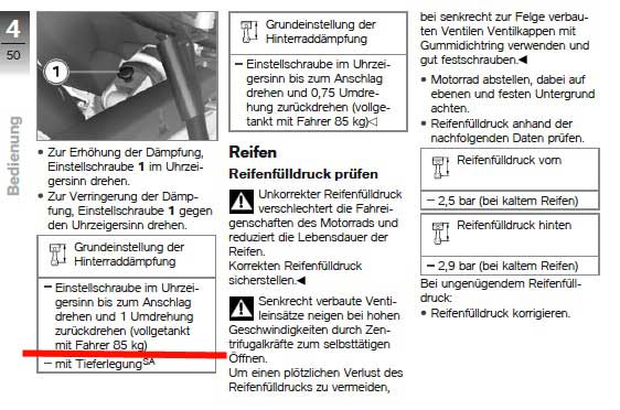

Zu 2: Für die Zugstufeneinstellung an meiner F800ST gibt es auf Seite 49/50 eine Beschreibung. Im Uhrzeigersinn zudrehen und dann für den 85kg Fahrer 1 Umdrehung öffnen. Von dieser Einstellung dann individuell mehr ( 2 Personen und/oder Gepäck) oder weniger (leichterer Fahrer ohne Gepäck z.B.) einstellen.

Kleiner Tipp: Beim Einstellen nicht "wild" herumprobieren, sondern immer nur wenig verändern und vor allem alles schriftlich notieren. So findet man zur vorherigen oder der vor Jahren gefundenen Grundeinstellung zurück.
