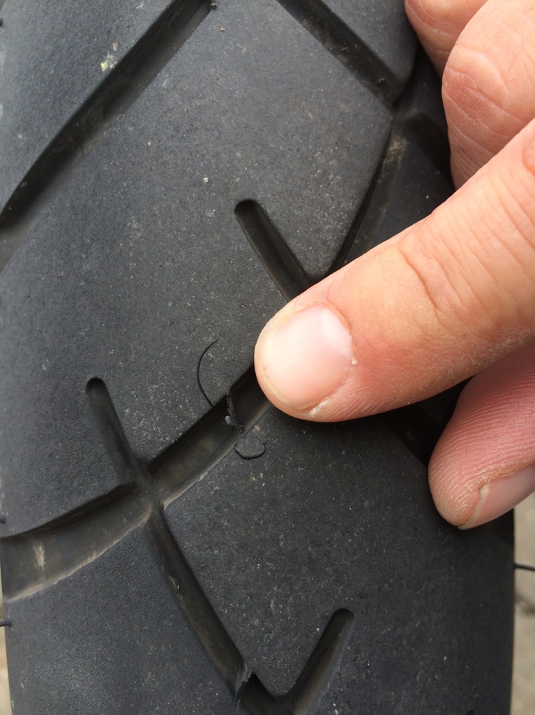

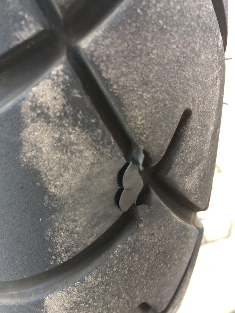

ich habe an meinem ca. 1 Jahr alten Trailsmart seltsame sichelförmige Abplatzer entdeckt. Es sind insgesamt 11 Stück recht regelmäßig auf der Lauffläche verteilt. Alle Sicheln oder auch Halbkreise zeigen in die gleiche Richtung.
Eigentlich war ich bislang sehr zufrieden mit dem Reifen, allerdings habe ich in letzter Zeit gerade bei langsamerer Fahrt und bei Spurrillen oder ähnlichem ein seltsam teigiges Gefühl am Vorderrad.
Danke für jede Hilfe.

Ist das nur am Vorderrad, oder auch hinten?
Auf Kies oder grobem Schotter gefahren?
Gruß vom Sandhas

Am Hinterrad ist dergleichen nichts, aber auch kein einziger Schnitt/ Abplatzer zu entdecken.
Ich fahre nur Asphalt, die Position Dinger ist relativ mittig, so dass ich schon recht gerade gefahren sein müsste.
In einer Wippe stand dieser Reifen noch nie.
In einem anderen Forum schrieb jemand, dass das teigige Gefühl durch mangelnden Reifendruck entsteht, dieser hier verliert in 2 Wochen mindestens 0,8 bar. Normal?

Zunächst einmal ist ein Verlust von 0,8 bar innerhalb von 14 Tagen nicht normal.
Von daher und wegen der beschriebenen Abplatzer am Vorderrad würde ich auf jeden Fall empfehlen den freundlichen Reifendealer aufzusuchen.

das selbe Problem hatte ich 2015 am Vorderrad meiner F800GS.
Hatte den Reifen dann reklamiert und er wurde getauscht. Aber auch bei dem zweiten fing es dann an den gleichen Stellen wieder mit feinen Anrissen an. Mittlerweile hab ich das Mopped gewechselt, aber von dem Reifen würde ich Abstand nehmen. Scheint ja kein Einzelfall zu sein.

Beitragvon OSM62 » 08.10.2016, 09:28
Abplatzer sehen in meinen Augen aber anders aus.
Da sieht mir aber bei allen hier gezeigten Fehlern eher nach
Schnitten durch überfahren von Glasscherben oder ähnlichen
aus. 1 oder 2 so Schnitte hat auch mein T30 den ich gerade auf meiner
XR fahre.

Beitragvon surger13 » 08.10.2016, 09:36
Ich glaube nicht das es an Glasscherben o.dgl. lag. Es waren immer mehrere Fehler über die Lauffläche verteilt, bei 2 verschiedenen Reifen. Immer ein ähnliches Schadensbild. Da ist die These m.E. eher unwahrscheinlich und Dunlop hätte wohl dem Tausch dann auch nicht zugestimmt.

Beitragvon joe_king » 08.10.2016, 11:45
Danke an surger13, ich werde dann mal die Reklamation in Angriff nehmen, allerdings habe ich die Dinger bei Reifen24.de bestellt und von meinem Schrauber aufziehen lassen. Bin mal gespannt wie das bei denen so klappt...

Es geht weiter, nach Demontage hat mein Reifenhändler noch 19 weitere poröse Stellen in den Profiltälern entdeckt.
Fotos anbei.
Mein Händler (reifen.com) hat mir eine kostenfreie Abholung angeboten, um dann den Reifen direkt an Dunlop zu schicken.
Dunlop habe ich daraufhin direkt angeschrieben und Ihnen auch meine ersten Fotos mit den sichelförmigen Abplatzern zugesendet, folgende Reaktion kam daraufhin von Dunlop:
