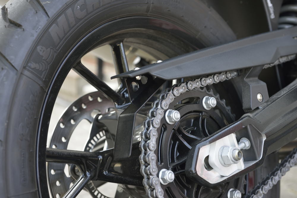

Beitragvon Schrauber » 09.02.2019, 11:05
Der beitag ist zwar schon etwas älter, aber ich habe diese Teil in der E lektronischen Bucht gefunden https://www.ebay.de/itm/BMW-F-800GS-F700GS-Kettenschutz-Verlangerung-Aluminium-Schwarz/153336048646?hash=item23b38a6c06:g:EJAAAOSwBahU~sdg

Re: Grösserer Kettenschutz F800GS
Beitragvon pogibonsi » 11.02.2019, 08:52
Was hat denn dein Beitrag mit dem Thema zu tun???

Beitragvon Udo-MH » 11.02.2019, 10:43
Naja, es geht bei dem EPay Link wohl nur um ein Anschauungsobjekt. Ein simpel gekantetes Alublech, mit 2 Schrauben am originalen Kettenschutz montiert, bringt einiges an Abhilfe - denke ich mir.

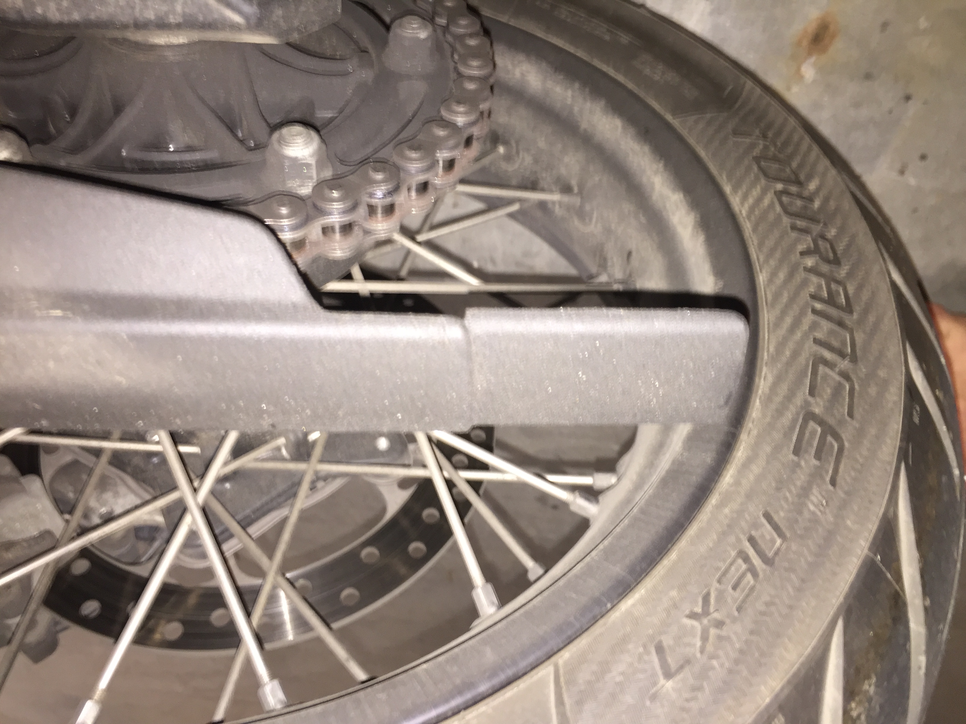

Beitragvon pogibonsi » 13.02.2019, 08:16
Ich hab so ein Teil montiert, da wird nichts mehr eingesaut:

Beitragvon Schrauber » 13.02.2019, 17:19
pogibonsi hat geschrieben:Was hat denn dein Beitrag mit dem Thema zu tun???
Ich verstehe diesen Beitrag nicht !? :?: :?:
