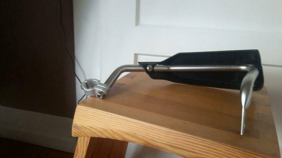

Erst mal einen guten Abend,
bin neu im Forum und komme gleich mit einem Problem.
Habe mir vergangenen Spätherbst ein paar gebrauchte Originalprotektoren mit großem Handschutz zugelegt (Ebay Kleinanzeigen)
Nun wollte ich sie anbauen und bin auf ein kleines Problem gestossen.
Wenn ich das Lenkergewicht abschraube, schaut mich ein Gewindebolzen an, der herausragt.
Das Gewicht ist im Grunde übergestülpt.
Der Protektor hat an dieser Seite ein Loch von 12 mm, der Bolzen 14mm. bin mir nicht sicher , ob letzterer nur ein Adapter ist.
Wollte noch nicht dran , da ich noch knapp in der zeit bin.
Hat Jemand von Euch da erfahrungen?

Die Protektoren werden mittels der Lenkergewichte fixiert. Auf der einer Seite zur Lenkermitte ist eine Schelle, auf der anderen Seite ein 12 mm Loch. Das Lenkergewicht wird mittels einer längeren Schraube durch die Protektoröffnung mit dem Lenker verbunden.
Allerdings kommt bei jenem kurioserweise ein metallener "Bolzen" mit einem Gewinde heraus-Durchmesser 14mm.
Dies könnte ein Adapter sein, bin mir nicht sicher.....
Habe gehofft, das jemand aus dem Forum auch nachträglich Handschutzb angebaut hat.
Ich habe zwar Fotos auf meinem altem Handy, bin aber nicht so ein moderner Freak. Werde mich mühen, ob ich es hin bekomme mit dem Rüberladen.

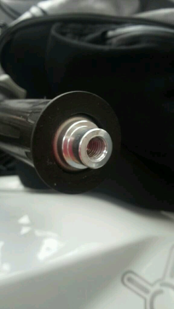

Beitragvon Pocca » 13.02.2020, 22:16
So sieht es bei mir aus. Beschriebener "Bolzen" mit Innengewinde
Pro 1.jpg (48.39 KiB) 8231-mal betrachtet
Ich habe es geschafft, hier die Bilder:
Pocca

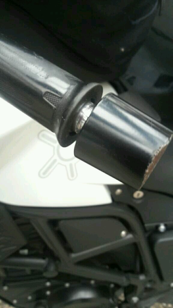

Beitragvon Pocca » 13.02.2020, 22:20
Nun das 2. Bild
(Halb) angeschraubtes Lenkergewicht. Der "Bolzen" hat 14 mm und könnte ein Adapter sein.
Pro 2.jpg (62.61 KiB) 8231-mal betrachtet

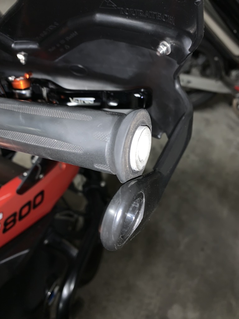

Beitragvon Pocca » 13.02.2020, 22:26
So sollte es aussehen

Beitragvon ike » 13.02.2020, 22:51
Also das ist die Adapter-Hülse.
Damit bei Montage der Handschützer dann das Gas nicht klemmt.
Montage etwa so wie auf dem Bild zu sehen:.
