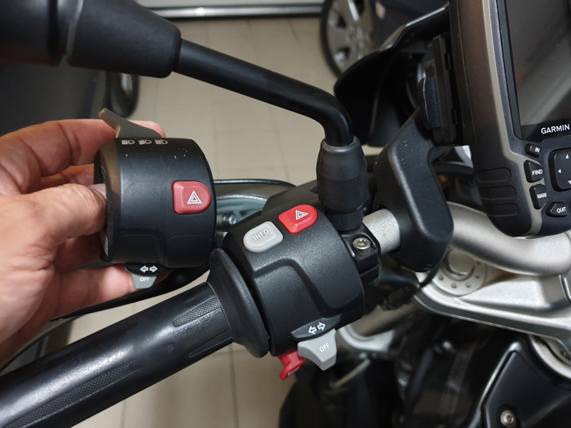

So, ich muss jetzt den alten Thread mal wieder auftauen...
Ich habe mir eine gebrauchte F800R zugelegt, die das Ausstattungsmerkmal "Bordcomputer" hat und laut Abfrage der Fahrgestellnummer auch haben sollte. Wie beim Threadersteller, Display passt, Ganganzeige, ... alles da, nur der Info-Taster am Griff fehlt. Es ist auch ein Temperatursensor verbaut, den ich nur nicht abfragen kann. Nun, nach 12 Jahren brauche ich sicher nicht zum Händler fahren und sagen, da könnte vor 12 Jahren was nicht eingebaut worden sein. Also bleibt mir nur den Info-Taster nachzurüsten. Hat da zufällig jemand Erfahrung? Ist der Einbau kompliziert? Wie ist die Teilenummer für den Kombigriff, den ich brauche?

Re: Bordcomputer ohne Info-Taster?
Beitragvon Gante » 06.09.2021, 11:53
Kleiner Tipp für den Fall, dass Du das ohnehin nur sporadisch benötigst: Man kann die Funktion der Tasten so tauschen, dass man auch ohne Infotaste alle Funktionen aufrufen kann. Hatten wir hier schon mal: https://f800-forum.de/viewtopic.php?f=1 ... 00#p112694

Hallo Dirk
Da hatte wahrscheinlich dein Vorbesitzer ein Defekt an der Schaltereinheit und hat dann die günstigste verbaut ( die für die ohne BC).
Würde mal in aller Ruhe schauen , ob du nicht irgendwo die richtige Einheit ergattern kannst.
Oder Neu , das dann etwas Preisintensiv.

Beitragvon Signum19 » 11.09.2021, 23:17
So, Kombischalter getauscht gegen einen mit Infoschalter und schon tut der Bordcomputer auch was er soll... Sieht echt so aus, dass er entweder versehentlich von BMW (wegen der Rückruf Aktion) gegen einen falschen getauscht wurde oder ein Vorbesitzer hier einfach den günstigeren eingebaut hat. Egal, tut alles so, wie ich es mir vorstelle! :)
Danke für die Tipps und das Mitdiskutieren!
