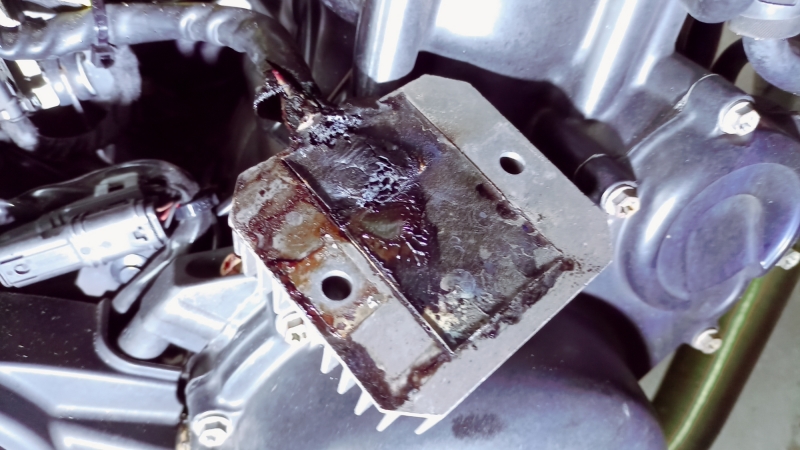

Hallo Zusammen,
war gerade unterwegs und plötzlich fing mein Mopped stark an zu qualmen/kokeln, da wo Anlasser, Regler und Motorsteuerung und möglicherweise auch die Lima ist.
Es roch sehr stark nach Kabelisolation und Wicklung, unfachmännisch gesagt roch es nach Elektrik.
Zu sehen war nichts, Feuerwehr hat sicherheitshalber Wasser drüber laufen lassen etc.
Ich möchte keine Glaskugelauskunft, aber gibt es einen Fehler, der eventuell schon häufiger aufgetreten ist, wo ich zuerst schauen könnte. Bin etwas neugierig, weil ich erst nächste Woche nach schauen kann.
Danke im voraus.
Ulrich

So, ich habe mal ein bisschen geschraubt. Der Regler ist abgeraucht. Sonst scheint nichts mit in Mitleidenschaft gezogen worden zu sein.
BTW: Wie bekomme ich den Halter der Steuergeräte raus? Sieht für mich so aus, als wenn der noch seitlich unterm Tank befestigt ist. Dann habe ich besser die Möglichkeit, alles von dem Gekokel zu reinigen und zu inspizieren.

Beitragvon meier13 » 11.09.2024, 09:52
HarrySpar hat geschrieben:Oha! Von kaputten Reglern bei der F800 hab ich noch nie gehört.
Nur von kaputten LiMas. Aber vielleicht ist ja die LiMa hinüber und hat den Regler dadurch dann auch zerstört.
Ja, das werde ich prüfen. Wir hatten schon einige defekte Regler. In der Regel mit Batterie wird nicht geladen oder Batterie wird überladen. Ich hatte aber noch keinen Regler, der so abgekokelt ist, dass es aussah als ob gleich das ganze Mopped brennt, so dass ich sicherheitshalber die Feuerwehr gerufen habe.

Beitragvon meier13 » 05.05.2025, 10:41
Eckhart hat geschrieben:
Um zu beurteilen, ob der defekte Regler die Lichtmaschine beschädigt haben kann, müsste man das Schadensbild genauer kennen, d. h. welche Schlüsse sind innerhalb des Reglers entstanden und könnte dadurch eine Lichtmaschinenwicklung mit der Batterie verbunden worden sein ?
Meines Wissens hat die F800 einen Parallel Regler, der schließt den überschüssigen Strom der Lichtmaschiene kurz. Denkbar wäre, dass der Regler die Lichtmaschiene komplett Kurzgeschlossen hat.
Normalerweise passiert ja auch nichht viel: Motorrad läuft nicht mehr weil die Batterie auf Grund des defekten Reglers entweder leer oder kaputt ist. Da das ganze so extrem gekokelt hat gibt zumindest Anlass zur Vermutung, dass da mehr kaputt sein könnte, zumal das verkokelte Plastik sich auch etwas auf die anderen Kabel gelegt hat.
Mal schauen, im Moment bin ich auf verkaufen. Eventuell ändert sich das noch aber die Chancen sind nicht groß.

Re: es kokelt oder qualmt
Beitragvon Eckart » 05.05.2025, 10:55
meier13 hat geschrieben:Meines Wissens hat die F800 einen Parallel Regler, der schließt den überschüssigen Strom der Lichtmaschiene kurz. Denkbar wäre, dass der Regler die Lichtmaschiene komplett Kurzgeschlossen hat.
Die Lichtmaschine hat einen relativ großen Innenwiderstand, eine Leerlaufspannung um die 100 Volt, sodass es aus Sicht der Lichtmaschine kaum einen Unterschied macht, ob nur überschüssige oder der gesamte Strom kurzgeschlossen wird, d. h. sie würde bei so einem Fehler nur geringfügig mehr belastet. Auch für den Regler gilt das. Aber die Batterie würde sich langsam leeren bis nichts mehr geht, wie Du es ja auch geschrieben hast:
meier13 hat geschrieben:Normalerweise passiert ja auch nichht viel: Motorrad läuft nicht mehr weil die Batterie auf Grund des defekten Reglers entweder leer oder kaputt ist.
meier13 hat geschrieben:Da das ganze so extrem gekokelt hat gibt zumindest Anlass zur Vermutung, dass da mehr kaputt sein könnte
Ja natürlich.
Ich gehe davon aus, dass der Regler nicht (nur) die Lichtmaschine, sondern wegen seines Defekts die Batterie kurzgeschlossen hat und das darf niemals passieren.
meier13 hat geschrieben:zumal das verkokelte Plastik sich auch etwas auf die anderen Kabel gelegt hat.
Wenn erstmal ein Bauteil, auch ein Kabel, Schaden genommen hat, vielleicht sogar brennt, ist es ja leider nicht ungewöhnlich, dass benachbarte Bauteile, bei Kabeln ganze Kabelstränge, ebenfalls beschädigt werden.
