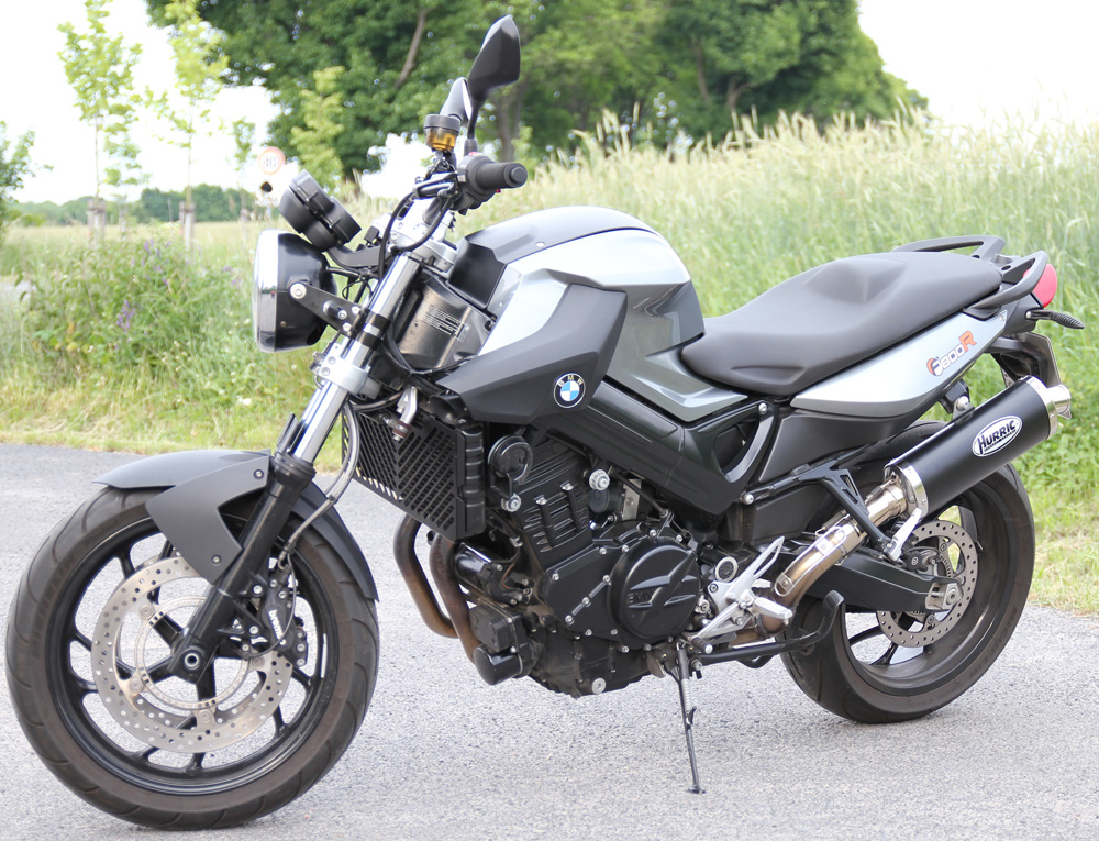

chillout_andi hat geschrieben:Ich weis schon warum ich beim Schnitzerlenker die Spiegelerhöhung bzw. Verbreiterung weggelassen habe :? ...
Gefällt mir ohne auch besser.
Beitragvon Wobbel » 14.06.2013, 12:09
chillout_andi hat geschrieben:...Ich persönlich würde hier ein rein rotes oder gleich ein ganz schwarzes Rücklicht besser finden :D
Dem schwarzen Rücklicht stimme ich auch zu. Also ich würde es machen, ach ja habe ich ja schon. :wink:
Beitragvon logicmac » 14.06.2013, 12:30
Ansonsten ganz schick!
Geht mir im Prinzip auch so ;-)
Die Optik ist eindeutig besser ohne, die Sicht ist wiederum mit den Verbreiterungen besser. Ich bin hin und her gerissen.
Beim Rücklicht bin ich mir auch nicht ganz sicher, hatte ich schon im Auge.
Mich stört allerdings dass das LED Rücklicht so schon dunkler leuchtet als das Original. Ich denke das Schwarze wird noch mehr Licht wegnehmen, oder?

Beitragvon Gerhard » 14.06.2013, 13:17
die Speigelverbeiterungen sind schon eine feine Sache. Ich wollte meine eigentlich nur zur TÜV Abnahme dranlassen aber nach einer kurzen Fahrt habe ich dann doch beschlossen sie dran zu lassen.
Aber es gibt ja noch von Wunderlich Verbreiterungen , die gehen nicht so nach oben weg sondern seitlich nach vorn. Evtl hole ich mir die irgendwann.

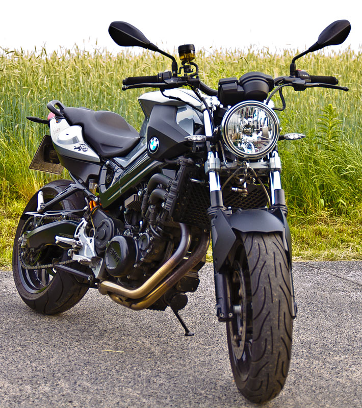

Beitragvon waldru » 14.06.2013, 20:28
Karl Dall hat ausgeglotzt - kleines Facelift

Beitragvon bimpf » 14.06.2013, 20:40
jetz siehts aus wie ne 0815 bandit
bimpf
Beiträge: 1986
Wohnort: Bayern
Motorrad: -
Beitragvon chillout_andi » 14.06.2013, 21:18
Ansich gefällts ganz gut, auch wenn es nun etwas langweiliger aussieht.
chillout_andi
Beiträge: 439
Beitragvon Heiko-F » 14.06.2013, 21:19
Mir gefällt RUND auch besser !!
sehr schön
Beitragvon Kajo » 14.06.2013, 21:35
Heiko-F hat geschrieben:Mir gefällt RUND auch besser !!
Mir gefällt sie mit dem runden Scheinwerfer richtig gut.
Beitragvon Schwarzfahrer » 14.06.2013, 22:13
Gibt vier Möglichkeiten, "Karl Dall" BMW Original, Insektengesicht ala Honda, Yamaha, Kawasaki, Aprilia, MV Agusta etc., Doppel Glubschauge Triumph.
Das Rundauge ist eher ein Klassiker, sieht eigentlich immer gut aus. An der F800R für mich sehr eigenartig.
Schwarzfahrer
Beitragvon RALLYEDRIFT » 14.06.2013, 23:11
zwar nicht mein Fall, aber wenigsten nicht eine von 1000 die alle gleich aussehen, Prima!!!!
vielleicht noch als Bobber umbauen wäre ja schon mal vorne ein Anfang. :P
LIVE AND DIE FOR THE DRIFT
RALLYEDRIFT
Beiträge: 70
Registriert: 30.04.2012, 22:06
Motorrad: F800R ChrisPfeiffer
Beitragvon kroko » 15.06.2013, 09:26
hallo waldru,
mir gefällt dein scheinwerfer auch sehr gut.
wie aufwendig war denn dieser umbau, und wie sieht es mit den kosten aus? welche teile wurden verbaut?
vielen dank im vorraus
christian
kroko
Beiträge: 5
Registriert: 12.06.2011, 16:58
Beitragvon Calimero » 15.06.2013, 09:38
waldru hat geschrieben:Karl Dall hat ausgeglotzt - kleines Facelift
Könntest Du mal ein paar Detailfotos machen ?
Calimero
Beitragvon waldru » 15.06.2013, 10:30
Schön, dass es einigen gefällt. :D
@kroko
Der Umbau hat ca. 2 Stunden gedauert. Verbaut wurde ein original Hornet 900 Scheinwerfer (lag noch rum) ansonsten gibt es ähnliche für ca. 70.- in der Bucht, Halter von Louis und die originale BMW Instrumenten Abdeckung vom CP Modell, H4 Stecker + ein paar Steckverbinder und das war's erstmal. Da das Abblendlicht an bleibt wenn das Fernlicht eingeschaltet wird, werde ich heute oder morgen noch eine kleine Schaltung zusammen löten, damit das Abblendlicht dann ausgeht, aber die ZFE keinen Fehler anzeigt (mal sehen ob es klappt?). Momentan leuchten bei Fernlicht beide Glühfäden - das wird der Glühlampe auf dauer bestimmt zu heiß :(
@Calimero
Hier noch ein Foto aus anderem Blickwinkel
Zuletzt geändert von waldru am 16.06.2013, 06:03, insgesamt 1-mal geändert.
Gruß Waldru
waldru
Beiträge: 186
Registriert: 11.11.2012, 18:21
Beitragvon chillout_andi » 15.06.2013, 10:55
Liegt das Cockpit am Scheinwerfer an oder sieht das nur so aus? evtl. wegen den Vibrationen.
