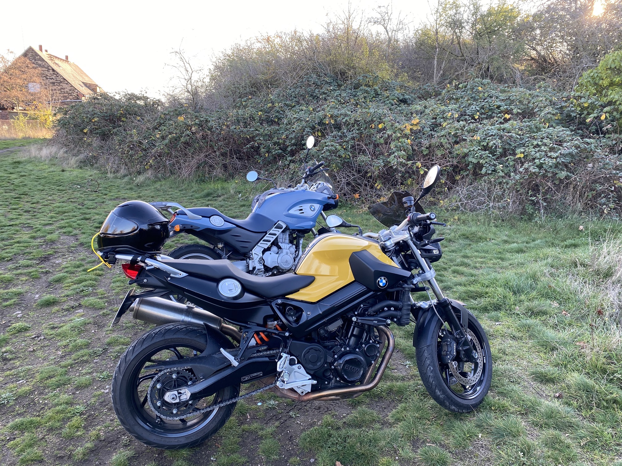

ich habe mir Gedanken zu einem Helmschloss gemacht. In Netz habe ich nichts gefunden das ohne einen zusätzlichen Schlüssel oder Zahlencode auskommt. Also habe ich mir etwas selber gebaut. Also habe ich ein 10mm Stahlkabel durch das Rohr von meinem SW-Motech Motorschutz gezogen. Natürlich mit Anschlag. Geschlossen wir das ganze an eine kleines elektroschloss. So eins wie bei Heckklappen in Autos. Belästigt wird das Schloss per Microschalter der an das Orginal Schloss von der Sitzbank. Ich hoffe es gefällt euch.

COOL, hast du den gleichen Schlüssel wie für das Zündschloss? Oder ist das das Zündschloss?
Re: Helmschloss
Beitragvon Toni » 16.02.2021, 20:22
Das ist das Schloss von der Sitzbank. Also ein Schlüssel für alles.
