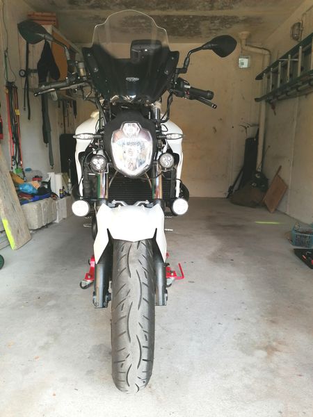

Das ist die Frontansicht meiner F800R Baujahr 2012. Der Vorbesitzer hat die Hauptlampe umgebaut. Ich habe den Rest in den vergangenen Rentnerjahren ergänzt (z.B. Zusatzfernlicht und zuletzt Tagfahrlicht) und sonstige Bauteile.
Die Schaltung des Tagfahrlichts im Wechsel mit dem Abblendlicht funktioniert inzwischen vorschriftsmäßig.
Das Herumbasteln an der Elektrik ist ein Hobby von mir und wird nicht von zwingender Not- und Zweckmäßigkeit geleitet.
Für Eure, wenn auch teilweise emotionalen aber hilfreichen Beiträge, nochmals vielen Dank.

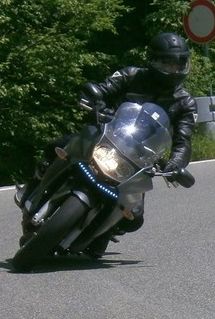

Beides nicht schlecht gemacht. Ich finde die Ideen , die hier so gezeigt werden , wirken interessant und für den einen oder anderen inspirierend.
Für mich dann doch etwas zu viel Lampe.

Sorry, aber mir gefällts nicht. Sieht von vorne aus wie ein Christbaum.
Würde vielleicht so einem Eisenhaufen von Harley gut zu Gesicht stehen, aber nicht so einer schlank gebauten F800R.
lG Peter

GT_FAHRER hat geschrieben:Sorry, aber mir gefällts nicht. Sieht von vorne aus wie ein Christbaum.
ThumbUP winkG
Exakt so sehe ich es auch. Sieht alles sehr maniac-mäßig aus. Auch gefällt mir an einer R nicht diese imposante Frontscheibe. Während man bzgl. Geschmack oder die Art und Anzahl der verbauten Zusatzscheinwerfer durchaus unterschiedlicher Meinung sein kann, so trifft das auf die gesetzlichen Regelungen, wann diese benutzt werden dürfen und wann nicht, jedenfalls nicht zu.
