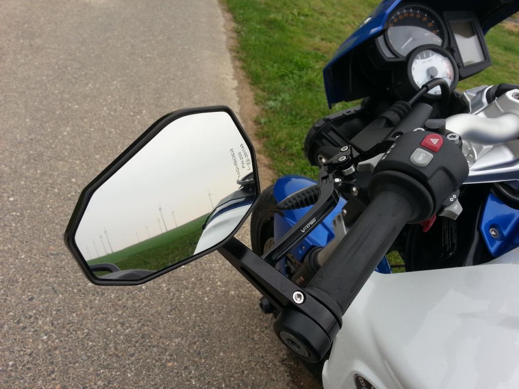

Im vergangenen Herbst waren dann 16.000 km auf der Uhr; in der Winterpause habe ich den Gepäckträger und die teilabgedrehten Lenkerenden schwarz pulvern lassen, dazu kamen Lenkerendspiegel von Highsider – man sieht so einfach deutlich mehr als seine eigenen Arme. Auch ein kleines Doppelhorn bedeutet mehr Sicherheit.

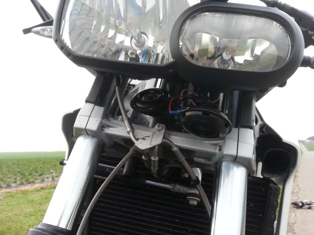

Beitragvon Andreas vwWe » 21.10.2016, 20:06
Hier noch einige Bilder ...
Doppelhorn

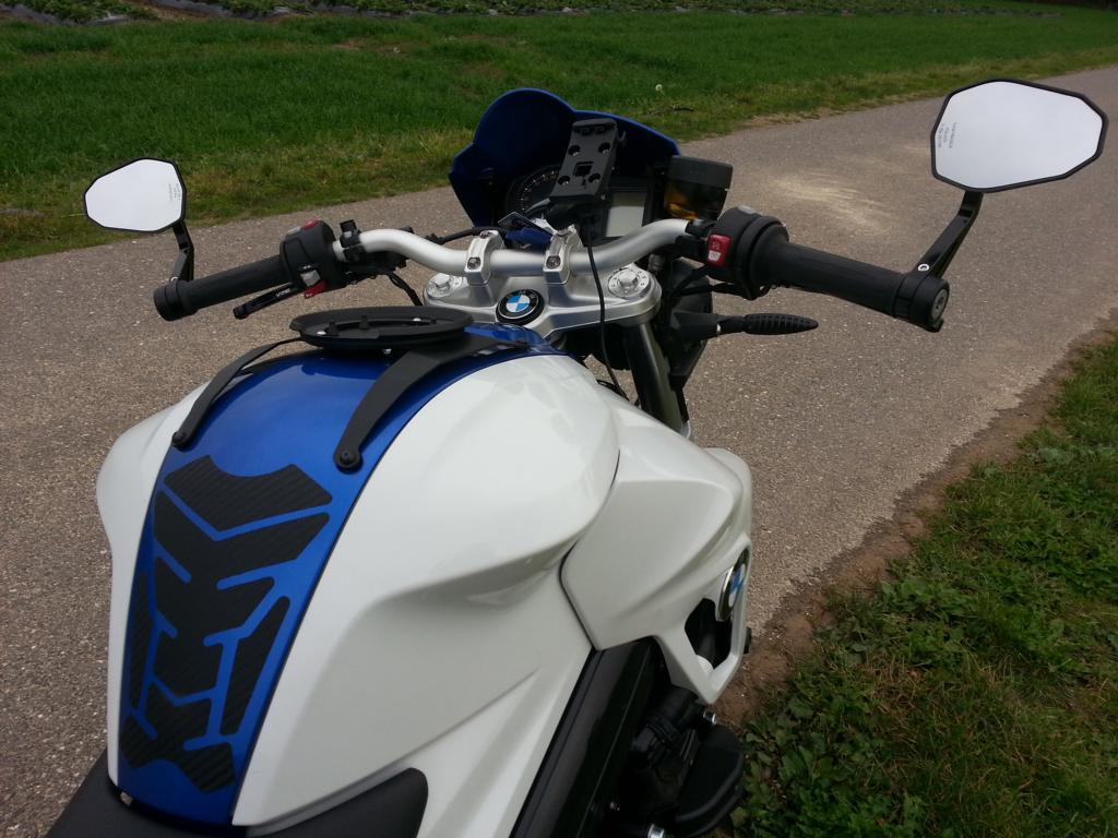

Spiegel und Hebeleien

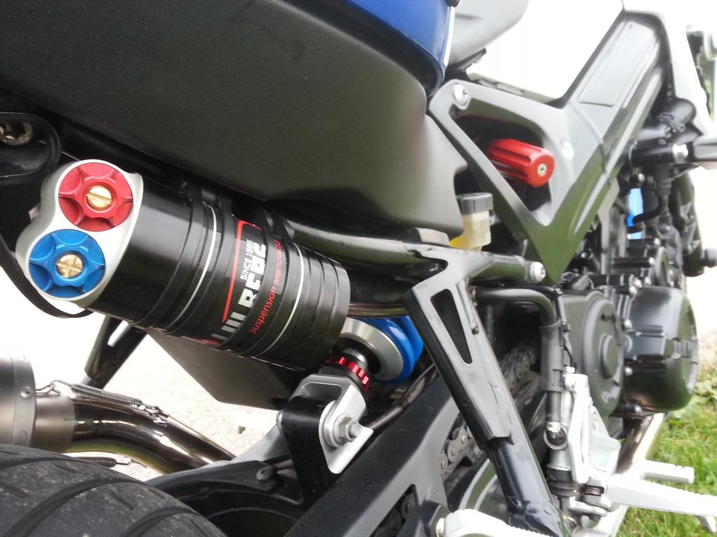

voll einstellbares Wilbers-Federbein

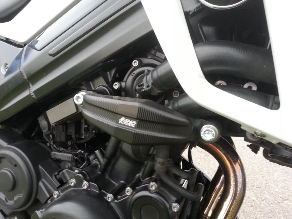

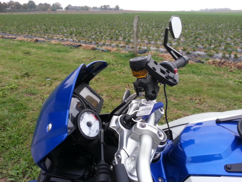

Beitragvon Andreas vwWe » 21.10.2016, 20:11
... und noch welche ...

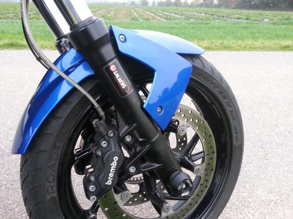

Gabel, Vorderrad, Achsprotektor
Cockpit
Motorprotektor

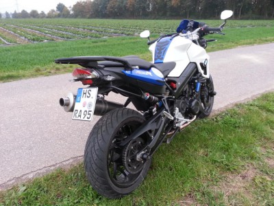

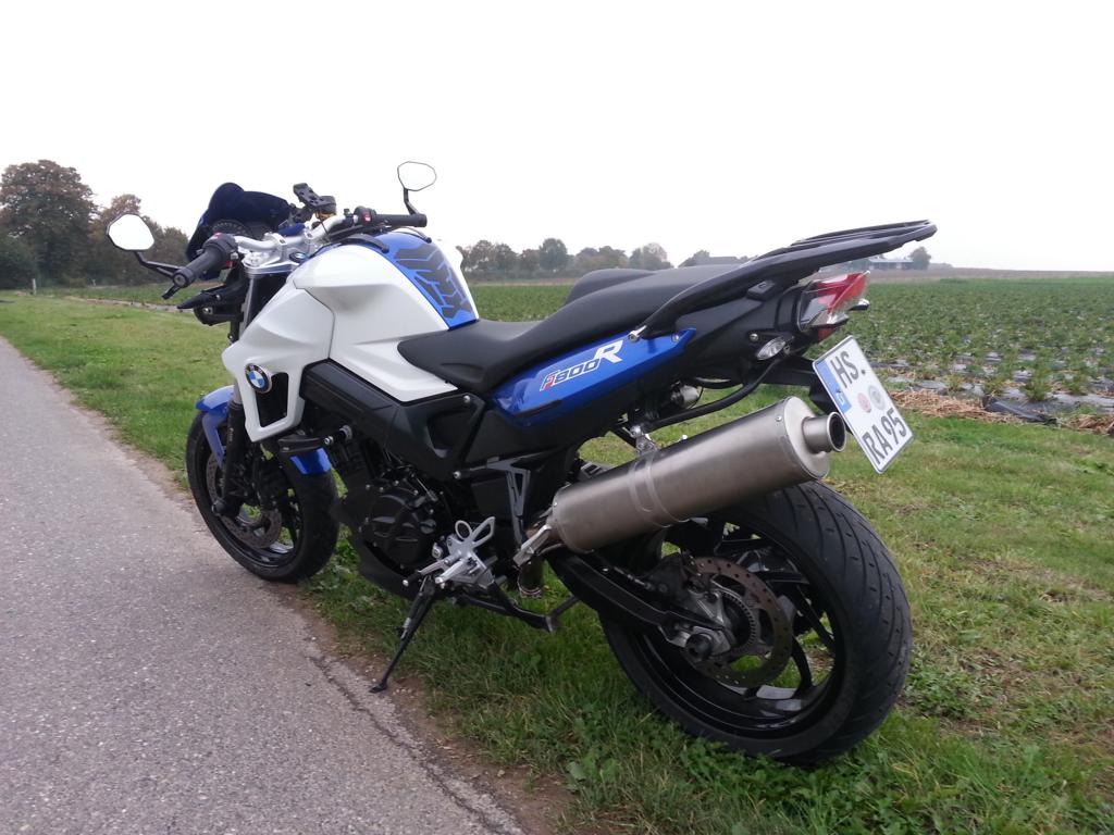

Beitragvon Andreas vwWe » 21.10.2016, 20:14
... das war es dann ...

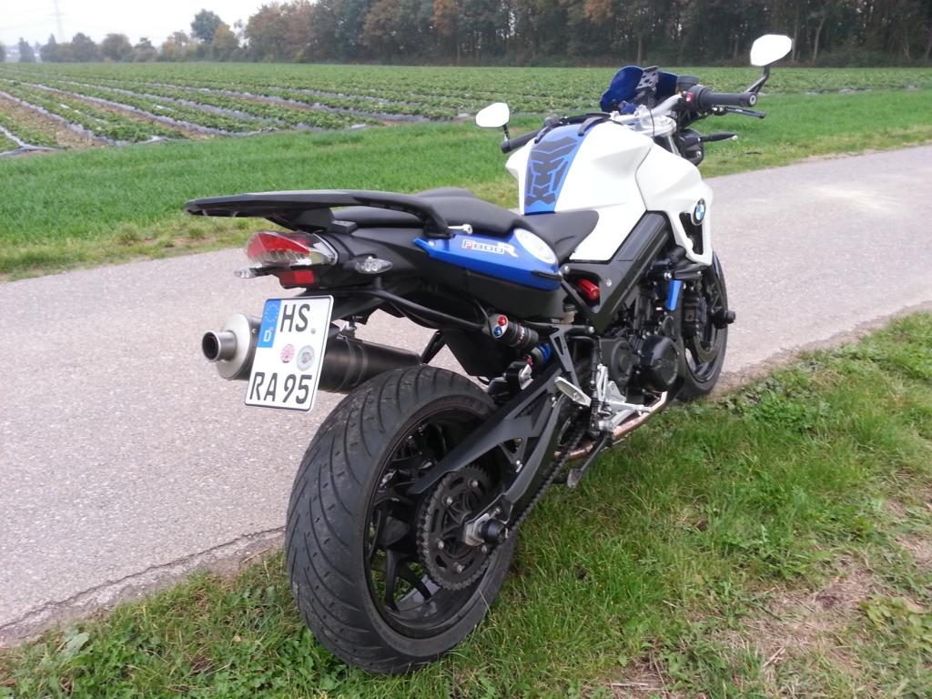

Heck mit SR-Racing-Topf

Das Wilbers 641 habe ich bis auf Hydraulik auch in meiner kleinen , aber die Federrate noch mal geändert war vorher etwas zu hart. Wie hast Du das Einstellrat für die Ferderbasis befestigt ? Hast du dir mal die Möglichkeiten der Umrüstung der Gabel auf Cardridge durch den Kopf gehen lassen.

Das Einstellrad des Federbeins wird auf einen Winkel geschraubt, der wiederum eine Bohrung besitzt, so dass er mit dem gleichen Bolzen wie das obere Federbeinauge befestigt wird; die Montage ist nicht ganz leicht, da es doch etwas eng wird, aber wenn man die Tankattrappe abnimmt, geht es.
