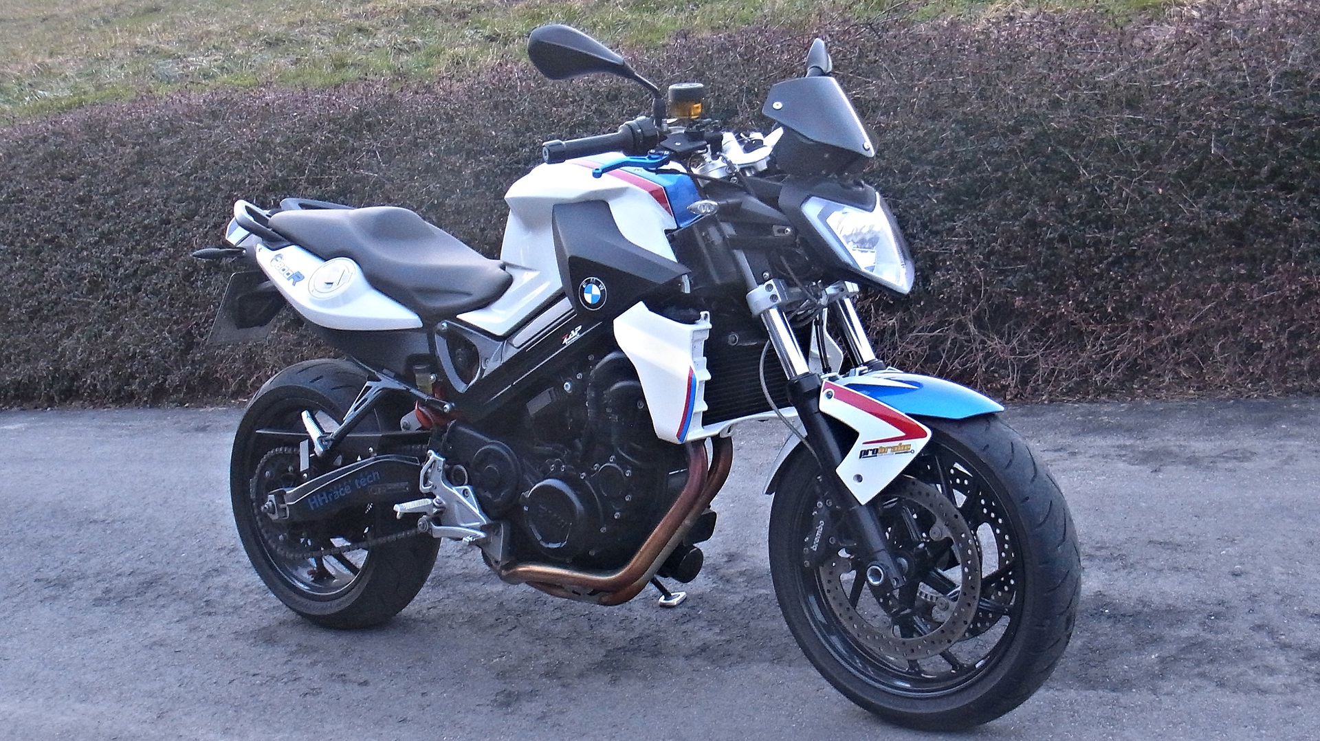

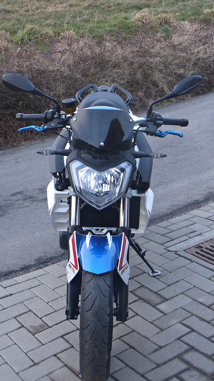

Umbau des Scheinwerfers ist vollzogen. Bin mit der neuen Optik zufrieden. Das die Boardelektrik bei Fernlicht beide Glühfäden betreibt ist für mich kein Problem...wann ist man schon ständig mit Fernlicht unterwegs, Die Lichtausbeute mit Abblendlicht ist sehr gut, benutze die H4 Leuchtmittel von XE.Ray Ultra White die perfektes weißes Licht liefern.
