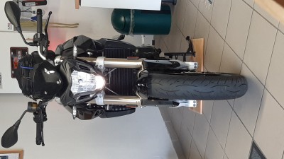

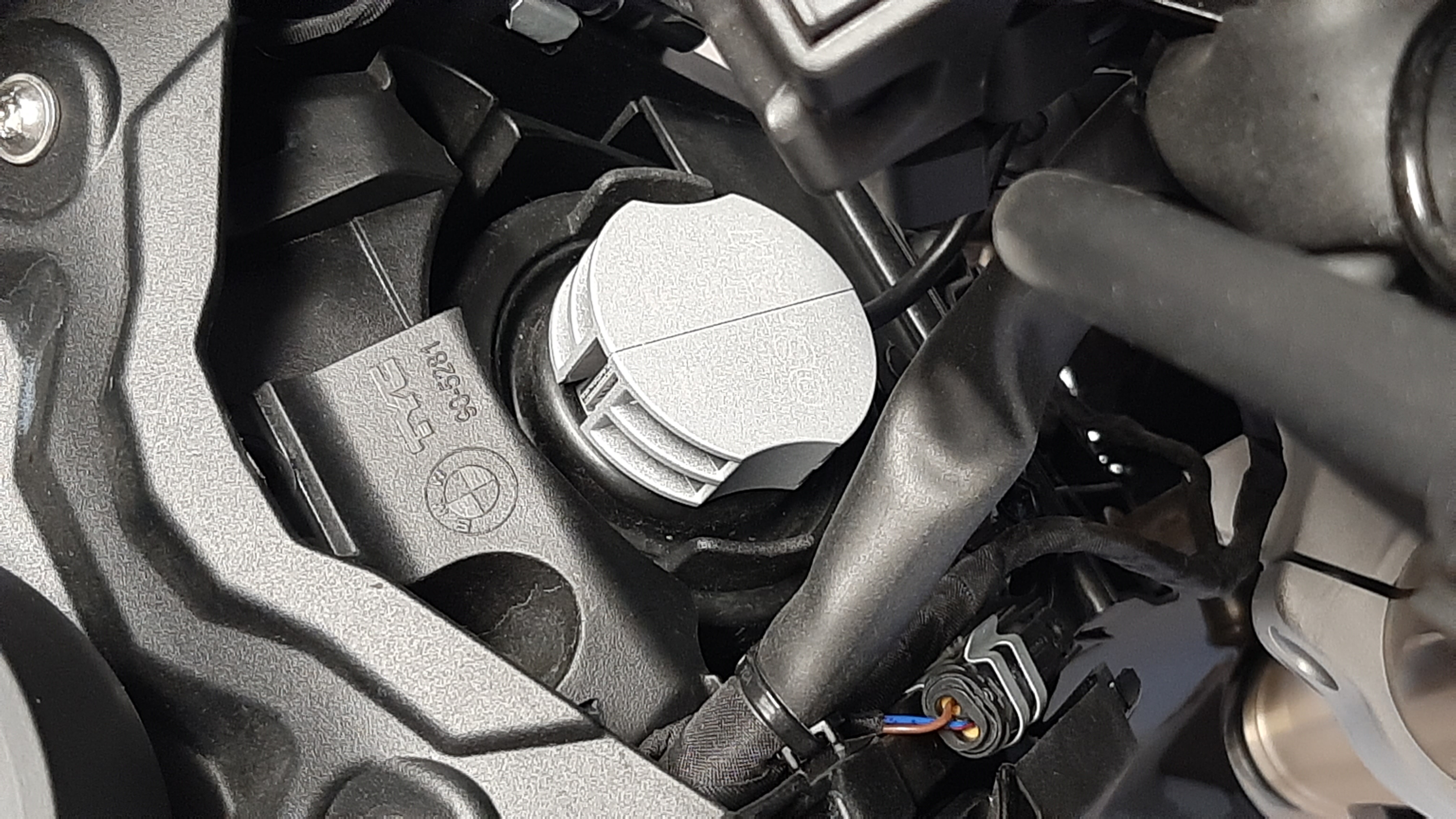

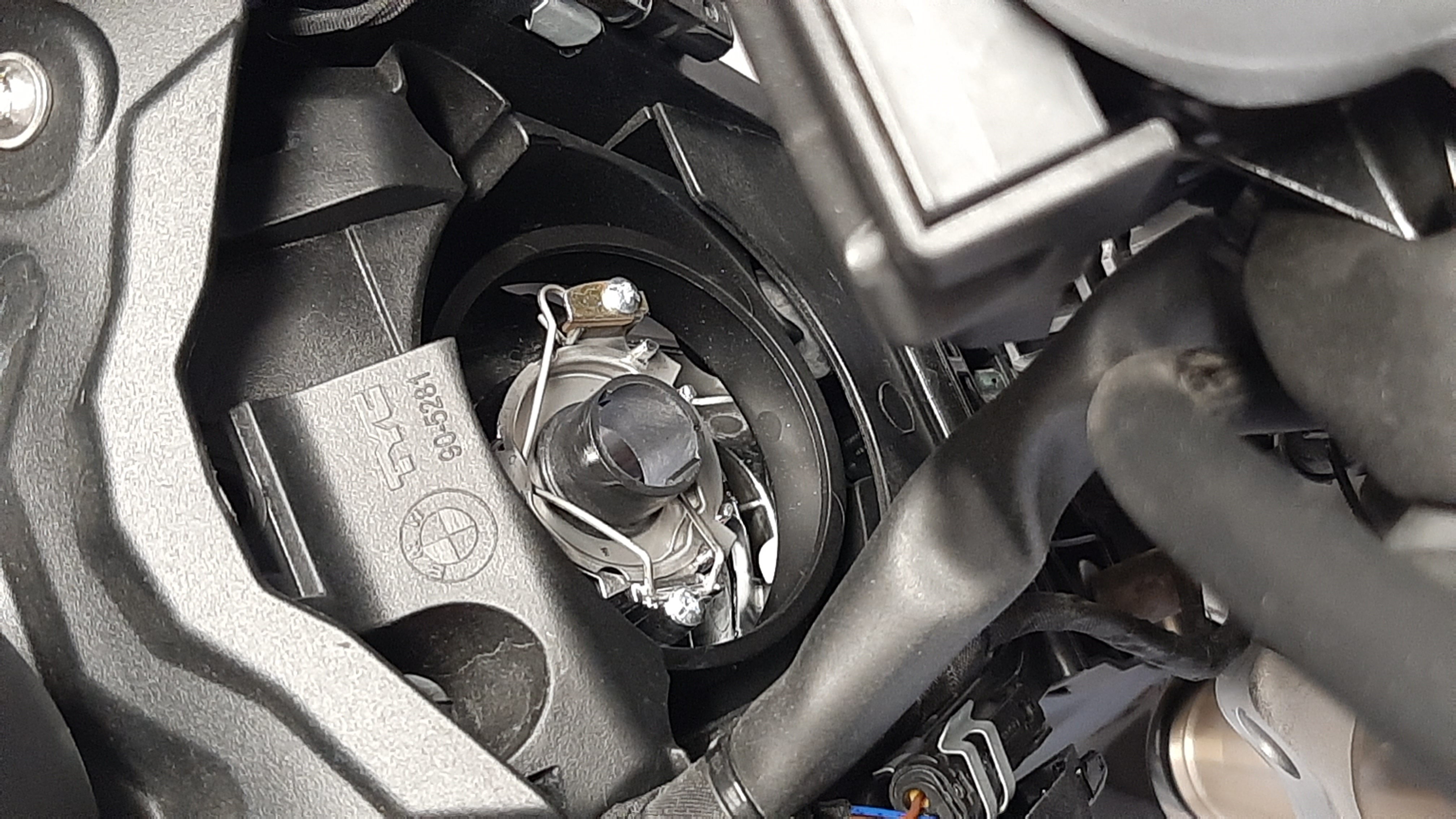

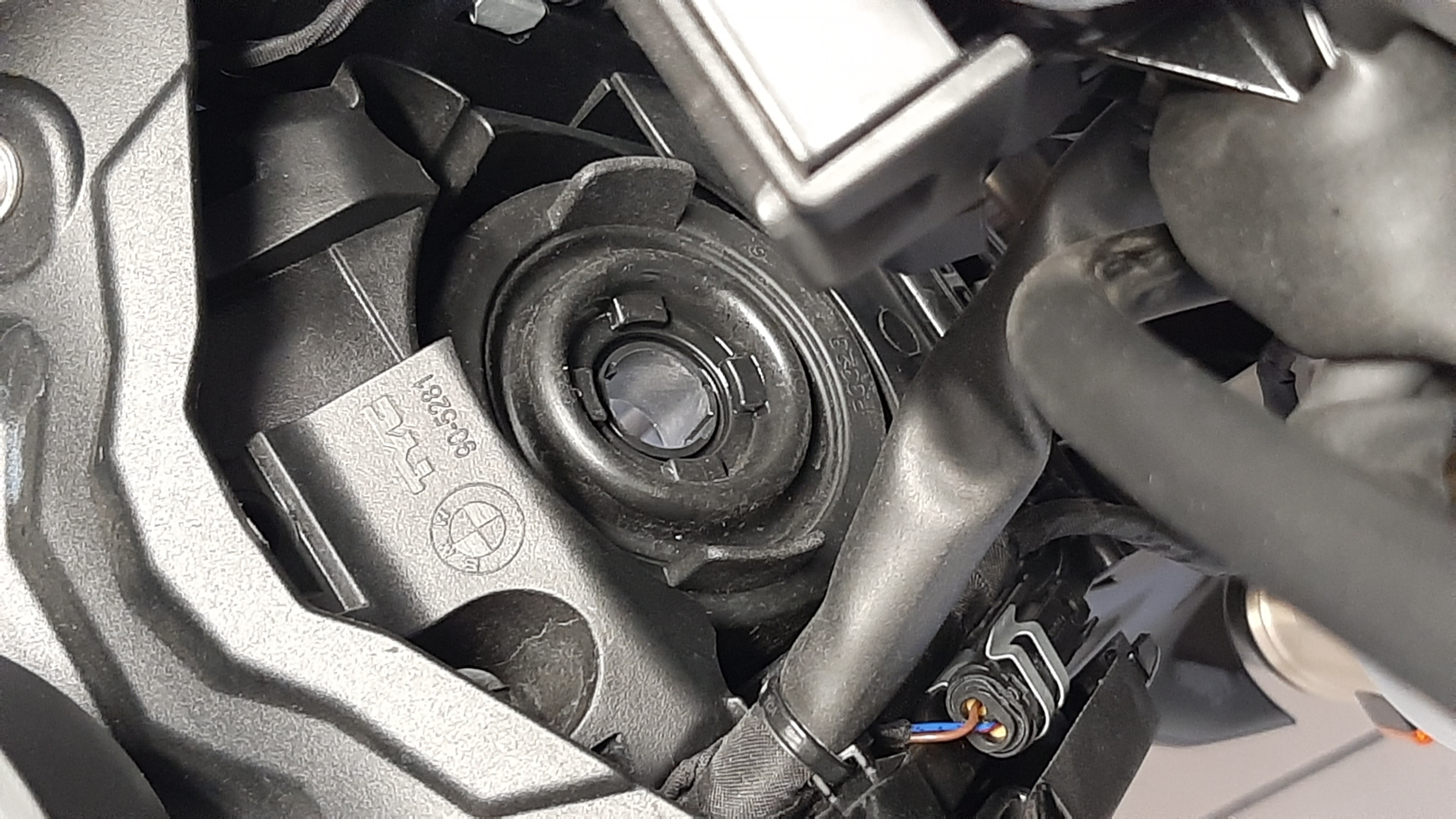

Stollentroll hat geschrieben:@dtex: Hast Du sie schon eingebaut?
Passt die gut in den Scheinwerfer?
perfekt...
die retrofit ist zweiteilig; erst den sockel montieren
dann die originale gummitülle
und dann das leuchtmittel einführen

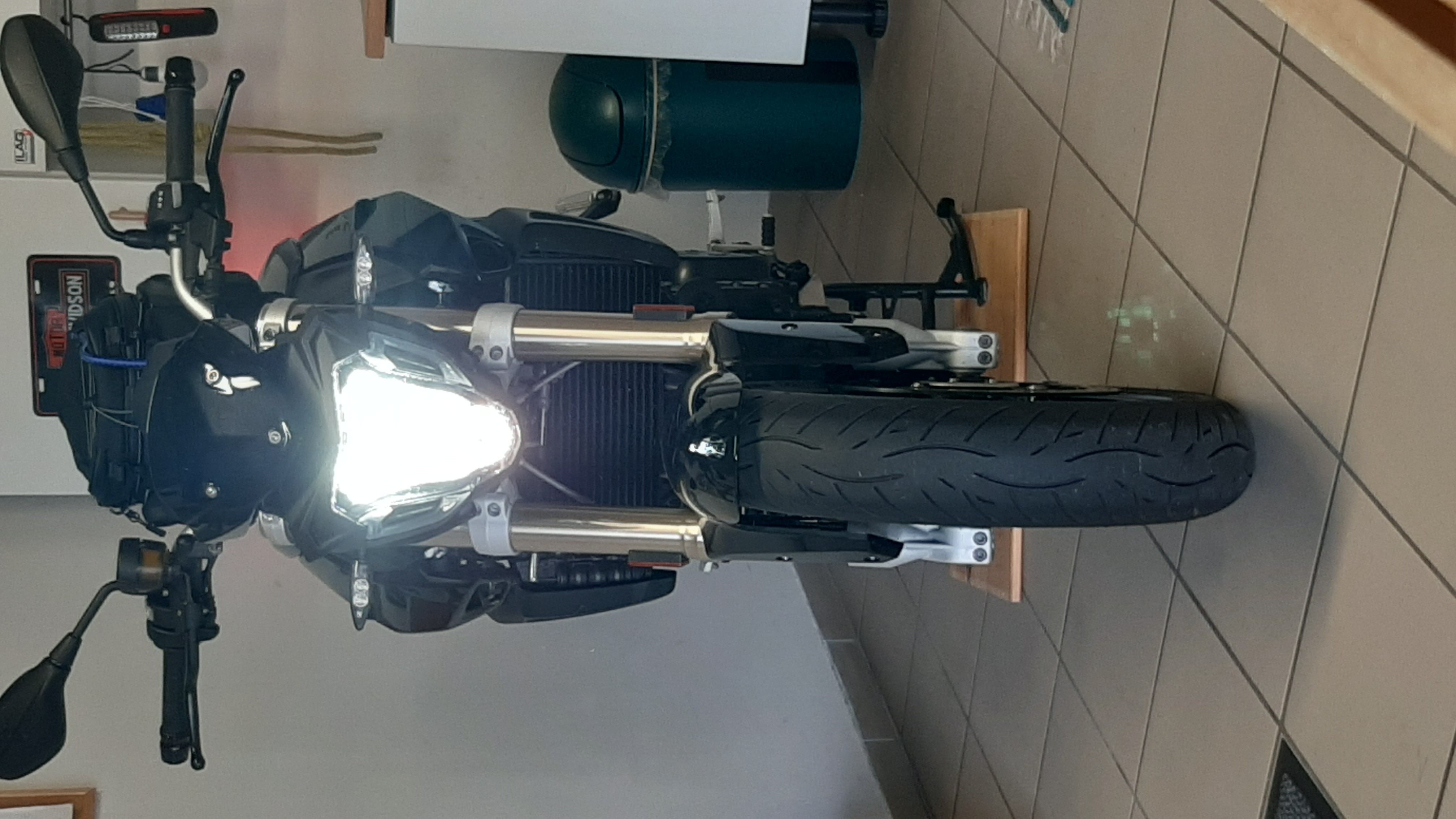

für's standlicht gab's noch ne (legale) osram w5w-cool blue
die ausleuchtung der retrofits und die lichtfarbe sind der hammer !!
