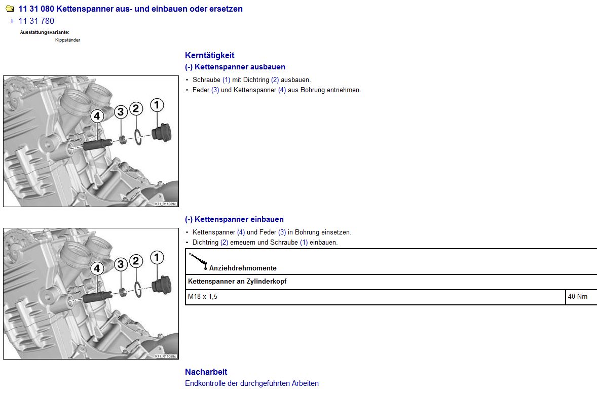

Ist eine 2015...voriges Jahr von einem Händler gekauft...war eine Vorführer mit 886 km die ein Vorbesitzer dann mit 10500 an den Händler zurückgegeben hat....sind 10500 in 2 Jahren glaubhaft ? Mir ist jetzt schon ein wenig mulmig..
Ist es ein Hexenwerk den Steuerkettenspanner selbst zu tauschen ?
LG Harry

Beitragvon levoni » 29.08.2018, 19:50
Die Historie liest sich glaubhaft.
Ich habe den Spanner noch nicht getauscht.
Der Beschreibung nach ist es sehr einfach.
Meine hat 30.000km und rasselt nicht.
VG
Klaus
