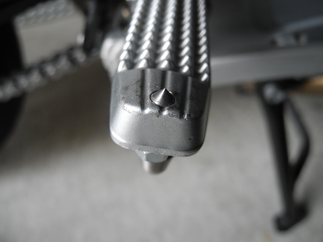

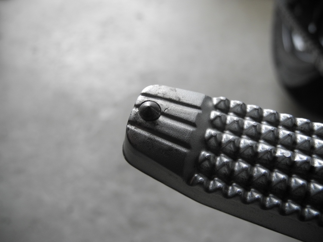

Beitragvon uwe100kw » 01.02.2013, 20:17
.. gegen Abrutschen !!!!
uwe100kw
Beiträge: 169
Wohnort: 74855 Hassmersheim
Motorrad: F800R +Buell +Speed
Beitragvon toast89 » 01.02.2013, 23:45
uwe100kw hat geschrieben:
Ach Uwe. Ich dachte immer das passiert nut mir, dass ich ab und an mal von der Fußraste abrutsche, weil man an den Seiten nur schlechten Halt hat. :) Schön dass du dafür eine Lösung gefunden hast. Kannst du mir vielleicht noch kurz erklären wie du das gemacht hast?

Beitragvon uwe100kw » 02.02.2013, 13:04
toast89 hat geschrieben:
Grüße aus dem Saarland
Fußrasten abbauen , 5er Gewinde (ankörnen ,vorbohren,) schneiden , an Gewindestift (M5) Spitze andrehen , reinschrauben und unten Kontermutter dran ... :wink:
gefällt übrigends auch dem "Beifahrer".... :idea:
