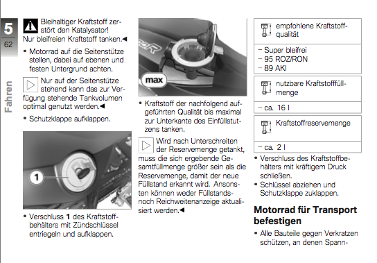

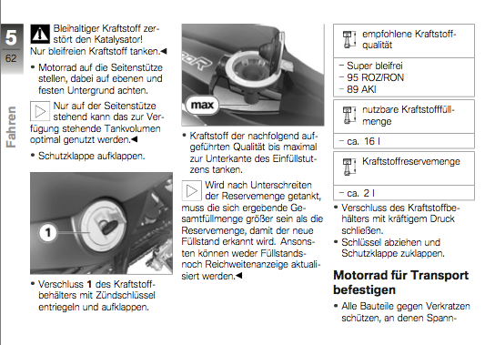

Hallo heianik,
mit dem Seitenständer geparkten Motorrad zu betanken ist absolut richtig. Dein Händler sollte mal die Bedienungsanleitung lesen.
Meine F wird randvoll betankt und ist dicht.
