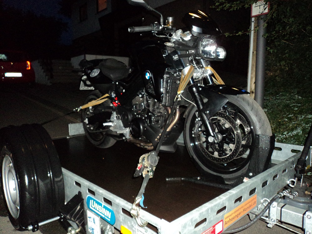

Beim Transport auf einem Anhänger oder in einem Fahrzeug auf keinen Fall auf dem Haupt- / Seitenständer verzurren. Eine Motorradwippe ist nicht zwingend notwendig, erleichtert aber das Verzurren durch eine Person. Um von Verkleidungsteilen weg zu kommen, empfehle ich die Nutzung von Rundschlaufen. Beim Verzurren möglichst gleichmäßig das Fahrzeug in die Federung einziehen.
Hierzu empfehle ich auch einen Blick in die Bedienungsanleitung:
"Motorrad auf die Transportfläche schieben, nicht auf die Seitenstütze oder den Kippständer stellen.
Spanngurte hinten beidseitig an den Soziusfußrasten befestigen und spannen.
Alle Spanngurte gleichmäßig spannen, das Fahrzeug sollte möglichst stark eingefedert werden."
Quelle: Bedienungsanleitung F 800 R - Modelljahr 2014 Seite 62 und 63

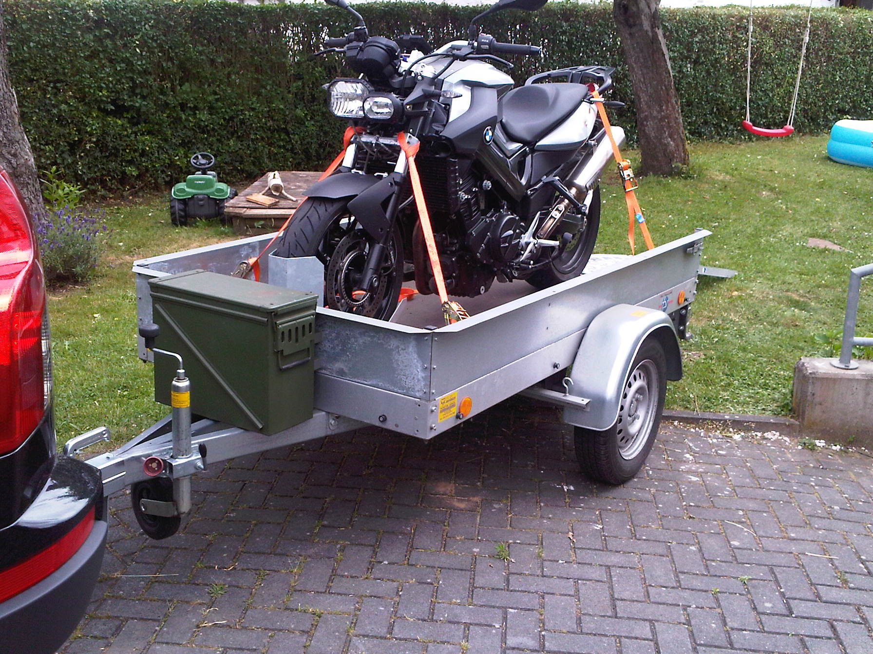

Ah, für diejenigen von euch, die sich wundern, warum ich hier solche Fragen stelle und auf dem Bild mit ner 800R dastehe: Ich hab sie, tollerweise gegen ne GS eingetauscht weil Soziusbetrieb, und konnte die dann - tadaaaaa- nicht von CH nach FIN mitumziehen, weil ich sie ein 2. mal hätte versteuern müssen. Also GS verkauft, und jetzt muss wieder ne 800 R her!

Garymau hat geschrieben:An die Motorradwippe hab`ich auch schon gedacht, und irgendwie würd`ich glaub`immer denken, das Moped fällt um, wenn man wirklich nur 4 Gurte und sonst nichts verwendet. Bin einmal mit dem Moped auf den Autozug, ich meine mich zu erinnern dass es da auch auf dem Seitenständer stand. Nen Motorradanhänger will ich nicht, weil ich mit nem Normalen halt auch mal was anderes transportieren könnte.
Mit der Wippe und den 4 Gurten steht das Motorrad bombenfest auf dem Anhänger. Da fällt nichts um.
