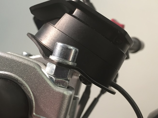

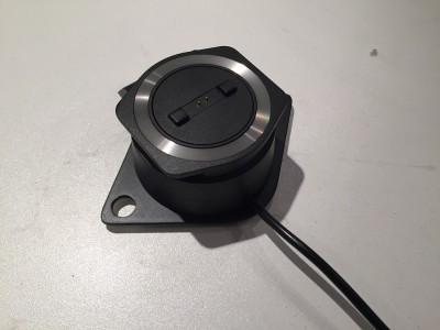

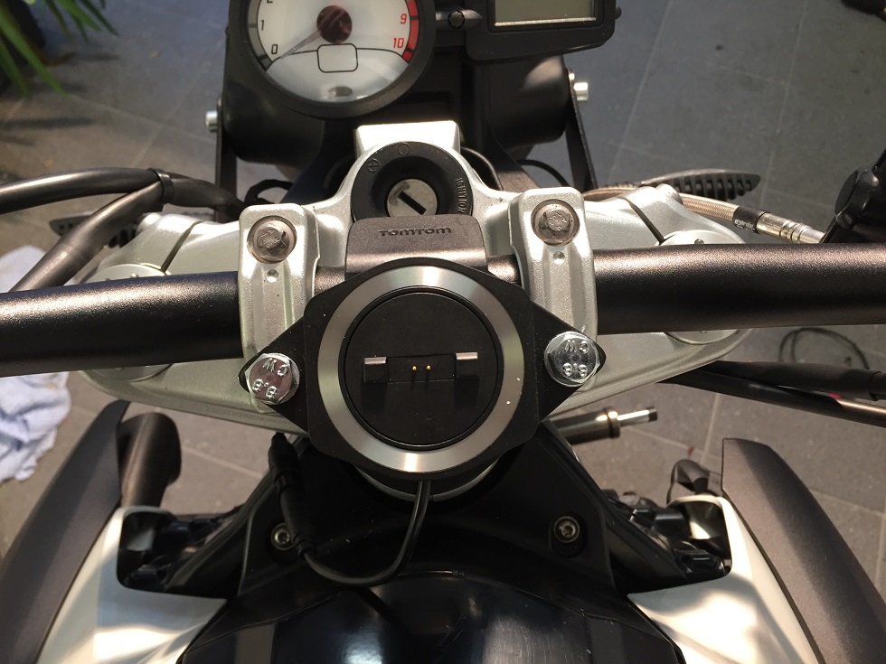

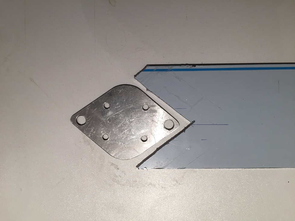

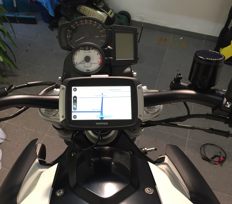

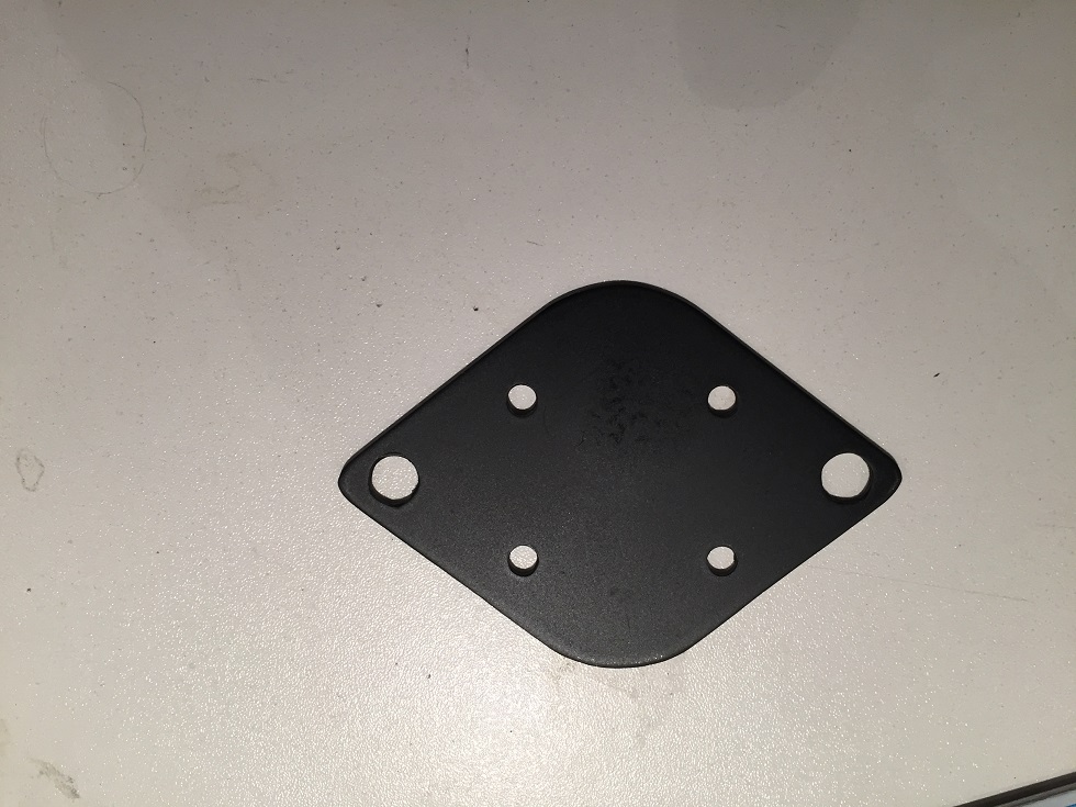

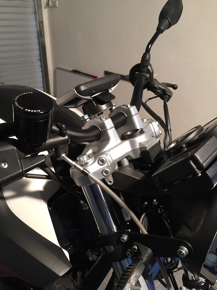

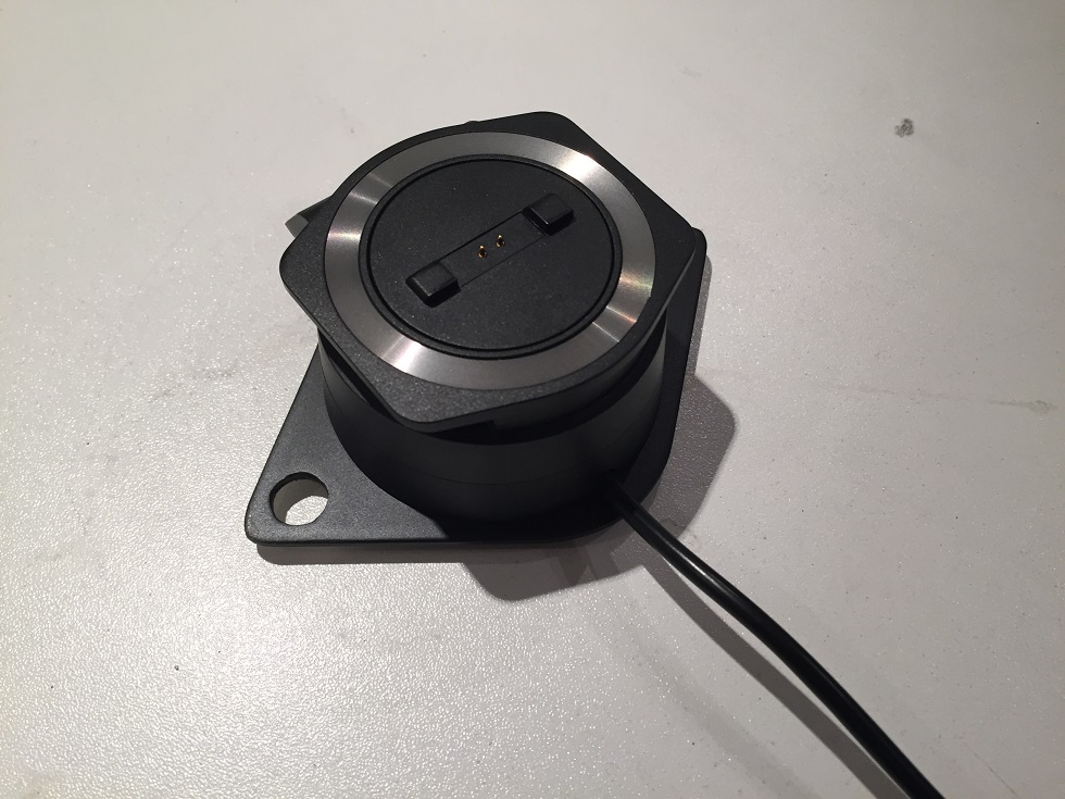

Meine Navihalterung TomTom Rider 40CE
1,5mm Aluminiumblech mit der Stichsäge zuschneiden und mit der Feile besäumen.
6 Bohrungen
Matt schwarz lackieren
montieren
Kosten: Blech war ein Rest vom Metallbauer 0€, Farbe war ein Rest aus der Dose 0€, Schrauben aus der Restekiste 0€.
Grüße Martin

Re: Navigationssystem Halterung
Beitragvon fraeser07 » 19.02.2017, 14:17
Bilder 2
Beitragvon Charly49 » 19.02.2017, 15:21
Die Schrauben 8.8 Festigkeitsklasse sind nicht TÜV konform, da müssen 10.9 verbaut werden.
Gruß Charly49
Charly49
Beiträge: 147
Wohnort: Offenburg
Beitragvon fraeser07 » 19.02.2017, 16:49
Hallo Charly49,
sind mittlerweile gegen Innensechskantschrauben 10.9 getauscht. Bilder sind von Ende 2016.
Gruß Martin
Beitragvon ArminF » 19.02.2017, 19:35
Tolle Arbeit und schöne Beschreibung! clap clap clap
Beitragvon Rödler » 22.02.2017, 12:59
Die Arbeit gefällt mir auch sehr, zumal man es wenn man keine Tour macht wieder demontieren kann.
Wie sieht das mit dem neigungs Winkel aus ?
Ist ja eher Richtung waagerecht oder ?
Rödler
Beiträge: 231

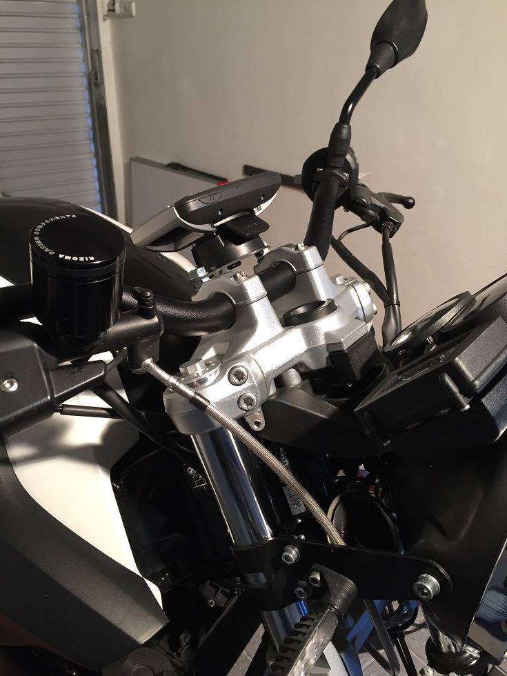

Beitragvon fraeser07 » 22.02.2017, 19:27
Hallo Rödler,
die Halterung ist nicht waagerecht. Sie hat nahezu den selben Winkel wie die Instrumente. Das Alublech kann man wie auf dem Foto zu erkennen ist biegen.
Grüße aus Dortmund
Martin
