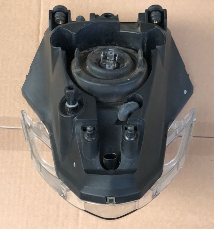

Erfahrung nein. Es sieht aber für mich nicht so aus, als wäre unter den Abdeckkappen genug Platz für die Kühlkörper.

Beitragvon dtex » 12.02.2020, 13:41
Gante hat geschrieben:Erfahrung nein. Es sieht aber für mich nicht so aus, als wäre unter den Abdeckkappen genug Platz für die Kühlkörper.
Naja, der Kk wird wahrscheinlich außerhalb der Gummitülle liegen; ist nur die Frage ob da im eingeb. genug Platz ist.

Beitragvon Gante » 12.02.2020, 14:19
Ach so, ich war gedanklich bei dem Scheinwerfer der alten R, der mit der Karl-Dall-Optik. Da sind hinter den Lampen geschraubte Abdeckkappen. Den Aufbau der neueren Scheinwerfer kenne ich nicht.
