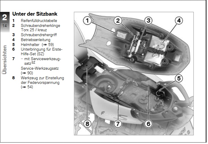

Hallo, bei mir ist nur ein 2-teiliger Schraubendreher unter der Sitzbank und ein L-förmiger Clips und eine freie Fläche mit Riemen ... :o Fehlt das eine Zange, Schlüssel oä.? Und mit dem Riemen wird ein Verbandspäckchen befestigt?

Der Riemen ist für die Tasche mit der Bordliteratur.
Der 2-Teilige Schraubendreher ist eigentlich bei allen F Modellen mit dabei.
Bei manchen Modellen ist auch ein Gabelschlüssel dabei.
Hans

Sthet doch alles in der Betriebsanleitung! ;-) Auf Seite 82 ist der Umfang des Bordwerkzeugs angegeben. Dieses muss also aus Schraubendreher (Heft und Klinge), einem 17er-Gabelschlüssel und einem 40er-Torx bestehen. Und auf Seite 14 ist angegeben, wie das alles unter der Sitzbank verstaut ist. Dort wird ersichtlich, dass mit dem Gummiriemen der Gabelschlüssel sowie die Betriebsanleitung (im Plastiketui!) festgezurrt werden.

Hallo zusammen, danke für eure Rückmeldungen - das Bild aus der Betriebsanleitung ist selbsterklärend, daber da hatte ich wirklich noch nicht reingeschaut .... :oops:
