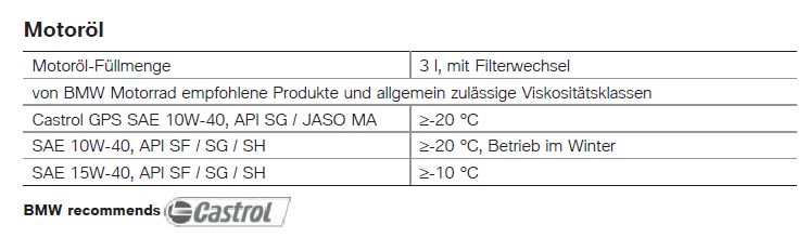

Hast du das von BMW vorgeschriebene Oel im Motor?

Ja das 15 w 50....

Ich habe jetzt nicht ins Manual geschaut was BMW vorschreibt.
Aber ich fahre 10W - 40.

Vorgeschrieben laut Handbuch ist SAE 15W-50

Meine ist Bj. 2011

Meine ist eine 2015 und im Handbuch steht 15w50...

Ich fahre seit 40000km ein 15W40er vom Baumarkt für unter 10€ den 5L Kanister.

Es gibt tatsächlich zwei unterschiedliche Motorölempfehlungen für die Twin-F. Richtiger muss es heißen: "es gab", denn seit der MÜ von 2015 wird von den Werkstätten gem. Vorgabe aus der Zentrale nur noch das 15W-50 verwendet, das einen Vorteil bei der Schmierung bei hohen Motor- bzw. Öltemperaturen haben soll. Sucht man auf den Seiten der BMW-Vertretungen, die auch im www Teile verkaufen, nach Motoröl, wird stets das 15W-50 angeboten, egal für welches Modelljahr.
Es ist richtig, dass sich das Getriebe bei Verwendung des 15W-50 geringfügig schlechter schalten lässt. So auch meine Erfahrungen. Am bisweilen auftretenden Rasseln ändert das jedoch nichts, weil es lt. Aussage (m)einer BMW-Werkstatt vom Steuerkettenspanner kommen soll, was aber kein Grund zur Beunruhigung sei.

@ Harry - bevor Missverständnisse auftreten: das "neue" 15W-50 ist höherviskos ("dickflüssiger") als das alte 10W-40. Folglich müsste, Deiner Aussage folgend, die Geräuschkulisse mit dem 15W-50-Öl per se eher geringer sein. Ich vermochte diesbezüglich aber subjektiv keinen Unterschied zwischen dem 10W-40- und dem 15W-50-Öl festzustellen. Lediglich das Getriebe wird mit dem 15W-50-Öl etwas "knorriger".
