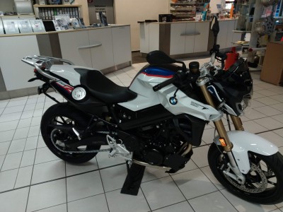

Beitragvon wbf900xr » 20.11.2018, 08:27
Servus,
ich hab mir letztes Jahr (02/2017) ein 2016er Modell gekauft, und nach 3 Monaten den hohen Lenker mit den spezifischen Bremsleitungen bestellt und vom :D anbauen lassen (Komplett 400 €, war zu faul es selber zu machen und eben auch wegen Garantie, entlüften usw).
Handgelenke sind entlastet und wegen original von BMW erspart es mir weitere ABE und Eintragung da es ein Serienteil ist

Lass uns mal bitte mit ein paar Bildern und angezogenen Maßen an deinem Werk teilhaben. Plane eventuell noch einen Umbau bei meiner Frau, von daher wäre es recht interessant für mich. :)

Beitragvon Tuebinger » 21.11.2018, 13:59
ist der der normale oder optionale hohe Lenker?
Da auch der normale ist schon anders geformt als die Lenkstange der alten R-Modelle:

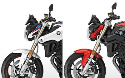

Beitragvon Sigi64 » 21.11.2018, 15:22
BMW bildet auf seiner Homepage die weiße F800R mit niedrigem Lenker und die schwarze und rote mit dem hohen Lenker ab.

Beitragvon Charly49 » 21.11.2018, 19:53
Sigi64 hat geschrieben:BMW bildet auf seiner Homepage die weiße F800R mit niedrigem Lenker und die schwarze und rote mit dem hohen Lenker ab.
Der hohe Lenker kostet bei Neubestellung 195,00 € Aufpreis, ausgeliefert werden sie Standartmäßig mit dem normalen Lenker.
