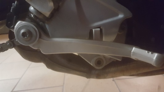

Hallo, wir haben das Gestänge zum Bremszylinder um 1cm gekürzt und ein 2cm hohes Böckchen (Alublock gefäst) auf den
Bremshebel geschraubt. Die Neigung nach unten sollte jetzt ausreichend sein. Alle weiteren Einstellungen nach der ersten Probefahrt.

Beitragvon Mathu70 » 18.01.2019, 16:18
Hallo, anbei Bild Bremshebel

Da bei der F800R schon in Normalfall der Fuß- oder Kupplungshebel gerne mal das erste ist, was bei großer Schräglage aufsetzt, sollte Deine Frau mal ganz behutsam austesten, wie viel Schräglage da rechts herum noch geht. Der Hebel ist ja schon ein ganzes Stück nach unten gekommen.

Hallo, durch die Fehlstellung des Fusses ,besteht eh schon die Gefahr,dass der Fuß aufsetzt. Sie muss sich langsam an das neue Modell gewöhnen. Aber schön zu sehen, dass andere auch solche Lösungen gefunden haben.
