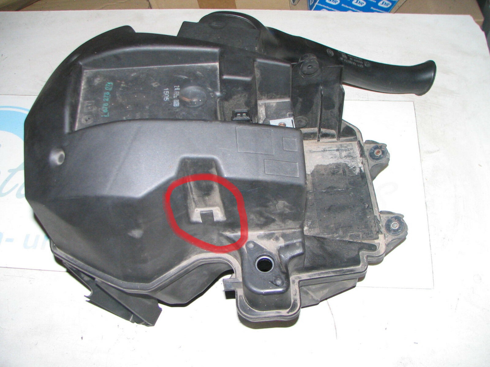

Beitragvon Karl Dall » 25.04.2020, 12:15
hat jemand eine Vorstellung, welcher Sensor an der bez. Stelle verbaut sein könnte?
Ein unbenutzter Stecker (wie beim Temp-Sensor) baumelt jedenfalls dort umher... scratch
Gruss Karl Dall
Re: Airbox_F800xx
Beitragvon Gante » 25.04.2020, 12:28
Baumelt da nicht normalerweise der Cartool-Stecker fürs Navi rum?

Re: Airbox_F800xx
Beitragvon Karl Dall » 26.04.2020, 18:29
Cartool-Stecker?--
Der da am Kabelbaum sitzt, passt an den (ausgebauten) Temp-Sensor. Deshalb vermutete ich, dass für irgendeine Funktion ein Zusatz-Sensor in der Aussparung am Lufi-Kasten angehängt sein könnte. Das Ersatzteibild zeigt aber nichts dergleichen...
Gruss Karl Dall

Re: Airbox_F800xx
Beitragvon Karl Dall » 27.04.2020, 11:00
nee Gante, der nicht. Wenn man die Mittelabdeckung abnimmt, dann sitzt hinter der Batterie senkrecht von oben der Temp-Fühler. Und genau so ein Stecker "steht" rechts vom Lufi-Gehäuse
Gruss Karl Dall
Re: Airbox_F800xx
Beitragvon CO2 » 18.05.2022, 16:35
Ich würde mich auch dafür interessieren was der zweite Temperatursensor(?) Stecker soll und ob man den aktivieren kann.

Re: Airbox_F800xx
Beitragvon Gunni » 18.05.2022, 18:39
Ich gehe davon aus, dass an der erwähnten Position ein Steuerventil für den Aktivkohlebehälter (US-Version) sitzt. Aus Platzgründen haben diese Modelle auch einen etwas kleineren Tank...
Irre ich mich - berichtigt mich...
Gruß Gunnar
Gunni
Beiträge: 91
Motorrad: F650 + F800R
Re: Airbox_F800xx
Beitragvon CO2 » 23.05.2022, 15:19
Aktivkohlefilter würde absolut Sinn machen.
War bei der US F605CS ähnlich.
Amis haben wohl auch teilweise auf EU Tanks umgerüstet…
Der Aktivkohlefilter sollte über das ziehen von Luft darüber etwas vom zurückgehaltenen Sprit-Dunst wieder abgeben und halbwegs regenerieren.
Deshalb ein Stecker fürs Umschalten vom Ventil an der Airbox.
