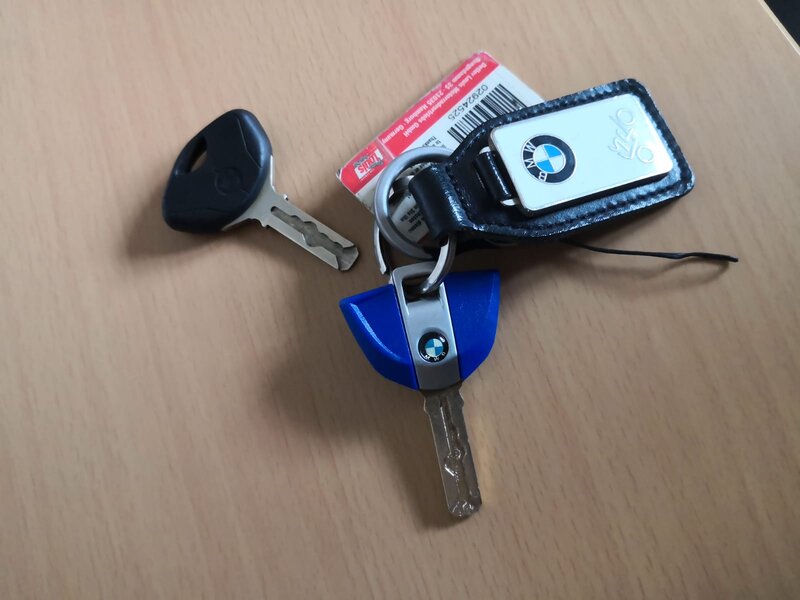

die Frage war eigentlich, ob man einen Ersatzschlüssel auch ohne zu BMW zu gehen, bekommen kann. Darauf habe ich mit "ja" geantwortet. Man kann bis zu 10 Schlüssel an die EWS anlernen. Die verlorenen Schlüssel kann man auch sperren, so das nur der vorhandene einen Motorstart zulässt. Klar, brauch man dazu gewisses Equipment, da ich aber in der Fahrzeug-Codier und Tuningbranche tätig bin, hab ich diese Geräte eh da rumliegen und mir mal spasshalber auch einen neuen Schlüssel an die Maschnine angelernt und gefräst.
Der blaue auf dem Foto ist der neue. Habe auch verschiedenfarbige Rolinge und genügend Transponder da ;)
