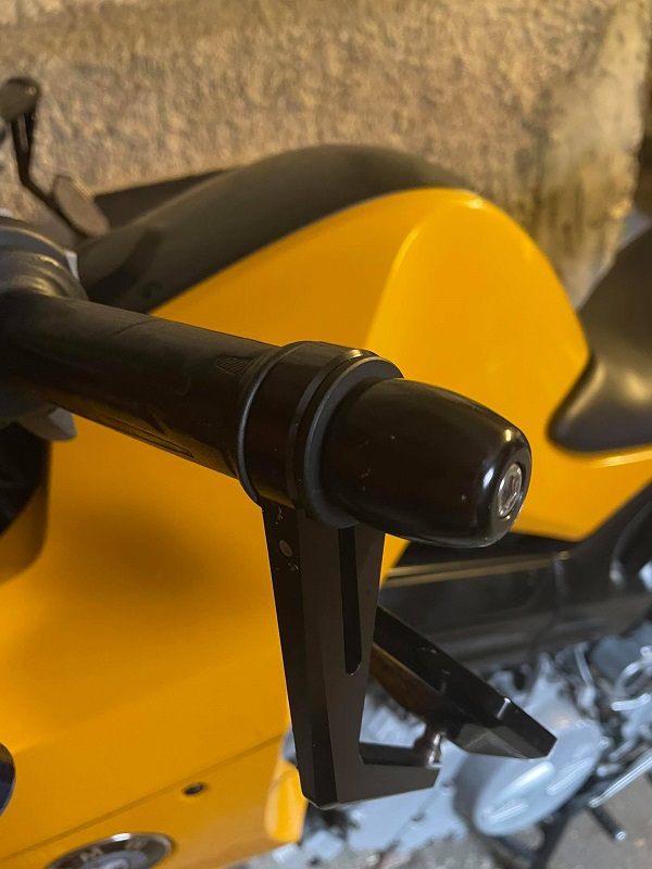

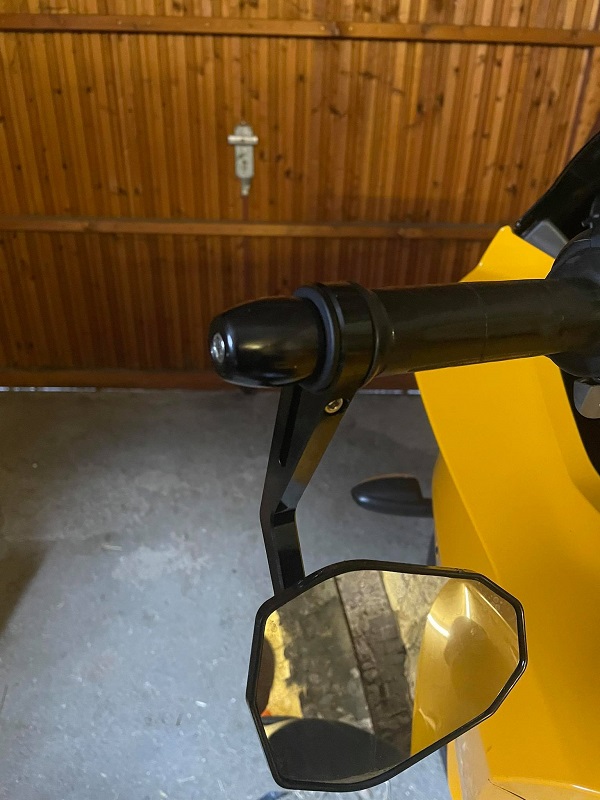

Servus,
habe die Highsiders an einer S mit AC Schnitzel Lenker. Die Gewichte sind die, die bisher auch an dem Lenker verbaut waren, die Spiegel wurden mit den mitgelieferten Adaptern befestigt.
