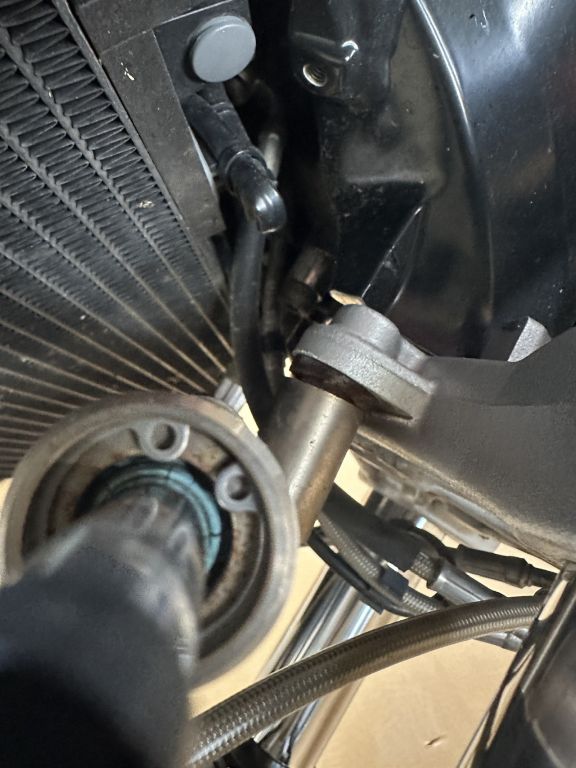

Hi zusammen,

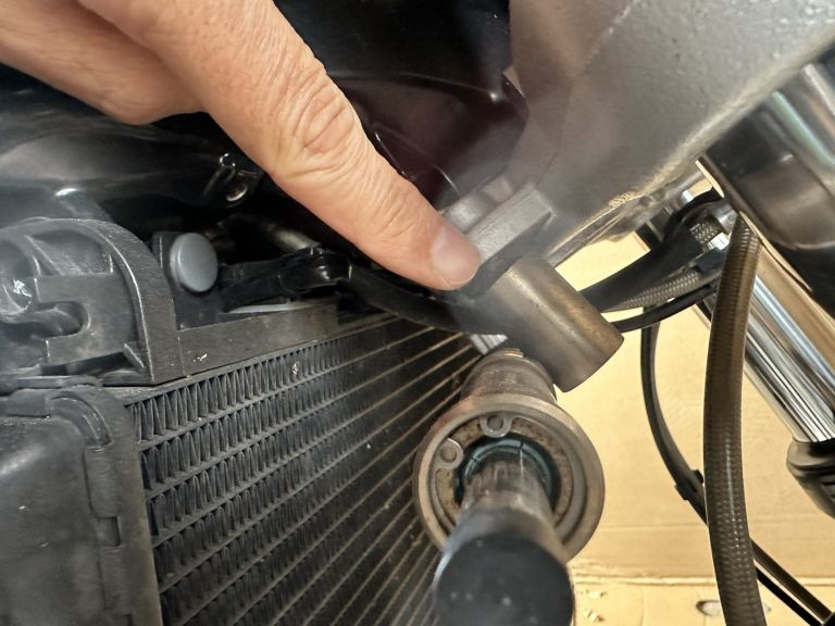

bei meiner F800 BJ 2009 ist mir aufgefallen, dass der Lenkungsdämpfer ‚rumwabbelt‘. Ich habe mal ein Bild gemacht, wo man erkennen kann, welches Teil aus meiner Sicht die Ursache ist.
Hier zeige ich mit dem Finger auf das Teil. Meine Frage – kennt Ihr das und kann man das Teil einfach wechseln?
Falls ja, habt ihr eine Bezugsquelle – ich habe mal bei leebmann24 und den weiteren Anbietern geschaut, finde dort aber immer nur ein komplettes Dämpferpaket.
Dann schiebe ich noch eine Frage hinterher – mein Moped verliert etwas Öl, ich habe mal verfolgt wo das Leck sein könnte. Meiner Meinung nach, irgendwo hinter dem Kühler. Gibt es da eine Stelle, die prädestiniert für Ölverlust ist?
Danke für Eure Unterstützung!

Ich fand an der ST/GT den Lenkungsdämpfer unnütz/störrig und habe ihn einfach weggelassen.
Öl-"Verlust" konnte ich nur als leichtes Schwitzen über die Kopfdichtung feststellen.
(Danke an die Folgenden und Nachtrag: es ist wahrscheinlich die Ventildeckeldichtung gewesen, ist schon etwas her.)

wenn hinter dem Kühler eine Ölleckage vorhanden ist, ist die Ursache mit großer Wahrscheinlichkeit die Ventildeckeldichtung, nicht die Kopfdichtung.
Die Ventildeckeldichtung wurde deshalb mal geändert.
Michael

mikesch1962 hat geschrieben:wenn hinter dem Kühler eine Ölleckage vorhanden ist, ist die Ursache mit großer Wahrscheinlichkeit die Ventildeckeldichtung, nicht die Kopfdichtung. Die Ventildeckeldichtung wurde deshalb mal geändert.
Ja schon, die wurde mal geädert. Bzw. eigentlich nicht die Dichtung sondern die "Beilagscheiben" der Ventildeckelschrauben. Aber das war doch eher aufgrund der (kleinen) Ölverluste links an den Halbmonden.
Stirnseitig vorn war doch nie ein Problem!?!
