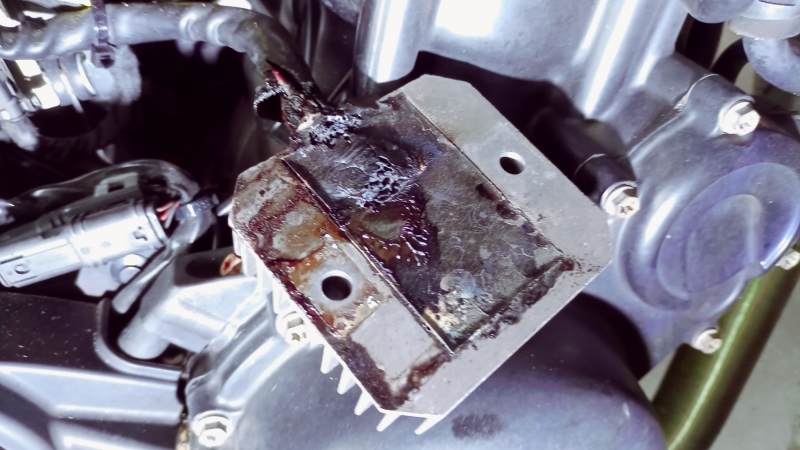

So, ich habe mal ein bisschen geschraubt. Der Regler ist abgeraucht. Sonst scheint nichts mit in Mitleidenschaft gezogen worden zu sein.

Ja, das werde ich prüfen. Wir hatten schon einige defekte Regler. In der Regel mit Batterie wird nicht geladen oder Batterie wird überladen. Ich hatte aber noch keinen Regler, der so abgekokelt ist, dass es aussah als ob gleich das ganze Mopped brennt, so dass ich sicherheitshalber die Feuerwehr gerufen habe.

Als Lichtmaschinen-Geschädigter einer F800GS kann ich sagen: Das passiert geräusch- und geruchlos, d. h. sie arbeitet einfach nicht mehr, aber von außen ist nichts erkennbar. Auch wenn die betroffene Statorwicklung qualmen sollte - sie ist so gut gekapselt, dass man das nicht mitbekommt. Dem Regler schadet das normalerweise nicht.
HarrySpar hat geschrieben:Von kaputten Reglern bei der F800 hab ich noch nie gehört.
Man muss es ja nicht immer mit einem Serienfehler zu tun bekommen. Aber das Angebot von Reglern bei Ersatzteilhändlern zeigt ja, dass solche Defekte durchaus vorkommen.
HarrySpar hat geschrieben:vielleicht ist ja die LiMa hinüber und hat den Regler dadurch dann auch zerstört.
Solche Vermutungen sollte man aber hinterlegen: Wie sollte so ein Lichtmaschinen-Defekt geartet sein, dass der Regler Schaden nimmt ? Ich halte das für unwahrscheinlich, für wahrscheinlicher (aber trotzdem absolut gesehen für nicht wahrscheinlich), dass der defekte Regler die Lichtmaschine beschädigt. Diese zu prüfen ist also kein Fehler. Bei einer gründlichen Kontrolle des Reparaturerfolgs sollte das aber nebenbei mit abfallen.
meier13 hat geschrieben:das werde ich prüfen.
Um zu beurteilen, ob der defekte Regler die Lichtmaschine beschädigt haben kann, müsste man das Schadensbild genauer kennen, d. h. welche Schlüsse sind innerhalb des Reglers entstanden und könnte dadurch eine Lichtmaschinenwicklung mit der Batterie verbunden worden sein ?
Zum Glück sind die meisten Reglerdefekte in dem Sinne harmlos, dass sie keine zusätzlichen Gefahren realisieren. Aber bei kurzschlussähnlichen Defekten kann eine sehr hohe Leistung frei werden, weil die Regler direkt mit der Batterie verbunden sind, die auch nach dem Abstellen des Motors weiter Energie liefert, bis sie leer ist. Schon im Normalfall setzt sie beim Betrieb des Anlassers 1 Kilowatt frei, bei Kurzschlüssen kann es das Mehrfache sein ! Zwar ist sie dann auch nach kurzer Zeit leer, aber diese Zeit reicht aus, das Motorrad in Brand zu setzen, wenn diese Leistung an der falschen Stelle freigesetzt wird, etwa im Regler, der dafür nicht ausgelegt ist.

Meines Wissens hat die F800 einen Parallel Regler, der schließt den überschüssigen Strom der Lichtmaschiene kurz. Denkbar wäre, dass der Regler die Lichtmaschiene komplett Kurzgeschlossen hat.
Normalerweise passiert ja auch nichht viel: Motorrad läuft nicht mehr weil die Batterie auf Grund des defekten Reglers entweder leer oder kaputt ist. Da das ganze so extrem gekokelt hat gibt zumindest Anlass zur Vermutung, dass da mehr kaputt sein könnte, zumal das verkokelte Plastik sich auch etwas auf die anderen Kabel gelegt hat.

Die Lichtmaschine hat einen relativ großen Innenwiderstand, eine Leerlaufspannung um die 100 Volt, sodass es aus Sicht der Lichtmaschine kaum einen Unterschied macht, ob nur überschüssige oder der gesamte Strom kurzgeschlossen wird, d. h. sie würde bei so einem Fehler nur geringfügig mehr belastet. Auch für den Regler gilt das. Aber die Batterie würde sich langsam leeren bis nichts mehr geht, wie Du es ja auch geschrieben hast:
meier13 hat geschrieben:Normalerweise passiert ja auch nichht viel: Motorrad läuft nicht mehr weil die Batterie auf Grund des defekten Reglers entweder leer oder kaputt ist.
meier13 hat geschrieben:Da das ganze so extrem gekokelt hat gibt zumindest Anlass zur Vermutung, dass da mehr kaputt sein könnte
Ja natürlich.
Ich gehe davon aus, dass der Regler nicht (nur) die Lichtmaschine, sondern wegen seines Defekts die Batterie kurzgeschlossen hat und das darf niemals passieren.
meier13 hat geschrieben:zumal das verkokelte Plastik sich auch etwas auf die anderen Kabel gelegt hat.
Wenn erstmal ein Bauteil, auch ein Kabel, Schaden genommen hat, vielleicht sogar brennt, ist es ja leider nicht ungewöhnlich, dass benachbarte Bauteile, bei Kabeln ganze Kabelstränge, ebenfalls beschädigt werden.
