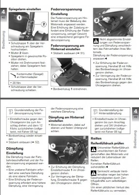

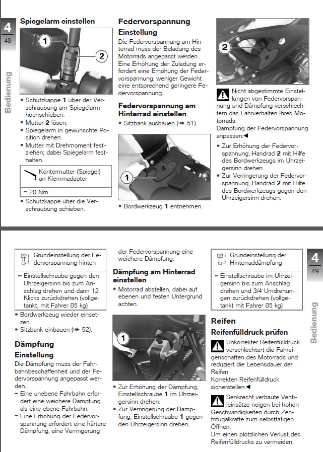

Bin letzthin das erste Mal mit Sozius gefahrn.(Tja, jeder fängt mal an..) und hatte das Gefühl dass der Reifen walkt bei engeren Kurven und nicht mehr wie auf Schienen fährt.
Bei geradeaus u weiten Kurven kein Prob.
Daten:
Metzler Z8 Interact M/O Profil :4mm
V: 2,7 / H:3,1 bar
Feder 24 Klicks / Dämpfung 1,5 Umdr
edit: Gesamtgewicht: 160kg ( Rechenfehler )
Glaube jetzt nicht dass die Feder oder Dämpfungseinstellung
direkten Einfluss auf das walkverhalten haben oder?
Habe sogar den Luftdruck extra erhöht..
Oder ist das normal u einfach nur Gewöhnungssache?

Wenn der Luftdruck wirklich da ist wo du schreibst, also 2,7/3,1 ,
dann kommt dieses Gefühl difinitv vom Federbein hinten.
Da heißt es dann Federvorspannung voll rein drehen und die Dämpfung
zu drehen.
Wenn es dann noch nicht nach deinen Wünschen funktioniert,
dann einfach mal die Fachleute z. B. von Wilbers fragen.

Danke!! Hätte jetzt glatt als nächstes weniger Feder u mehr Dämpfung probiert.
Ok, also nächstes Mal
Feder voll zu / nach rechts drehn
Dämpfung kpl weg / nach links drehn

Re: Sozius Betrieb
Beitragvon OSM62 » 06.05.2013, 21:52
Hier zur Sicherheit ein Auszug aus der Bedienungsanleitung:
