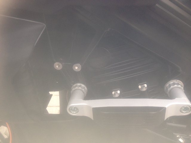

Hallo an alle R Fahrer,
ich habe heute meine R mal genauer angeschaut und das ein oder andere gelesen und mir ist da was unverständlich.
Auf der linken Seite sind oberhalb meines Sturzpads 2 Löcher mit Gewinde und aussenrum ca. 1,5cm blank ohne Lack.
Die Löcher haben einen Abstand von ca. 5cm (ohne nachgemessen zu haben). Was wird denn dort befestigt? :shock: :oops:

Was es mit den Gewindelöchern auf sich hat weiß ich nicht. Aber vermutlich sind die Gewindelöcher vorgesehen für die Befestigung des Motorschutzbügels.

Roadslug hat geschrieben:Was es mit den Gewindelöchern auf sich hat weiß ich nicht. Aber vermutlich sind die Gewindelöcher vorgesehen für die Befestigung des Motorschutzbügels
Mit dem Motorschutzbügel haben die Löcher definitiv nichts zu tun. Das einzige Zubehörteil, welches mir spontan einfallt, das in diesen Bohrungen befestigt wird ist die Aluminium-Kühlerblende.

- Befestigungslöcher vllt. Kühlerblende aus Alu. Derzeit habe ich die aus Plastik verbaut
ja genau, die ALU-Kühlerblenden werden dort befestigt. Habe die dran.
