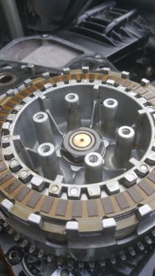

beim drehen des kupplungskorbes hört man nichts, auch wackelt der nicht. nur leichte abnutzungen von den kupplungsfedern am gehäuse(ist das normal?) und der pin, welcher beim kuppeln den korb anhebt (teilenummer: 21 21 7 713 420) wackelt deutlich sobald der kupplungsdeckel abgenommen wurde.
setzt man den pin in den kupplungsdeckel hat er kein spiel mehr.(ist das normal?)

ich füge mal die bilder von den spuren der federn hinzu.

Auf den Bildern ist kein Fehler zu sehen.
Die "Druckstellen", die die Kupplungsfedern radial in der Druckplatte und den Schraubdomen des Mitnehmers erzeugen, sind völlig normal und ohne jede Bedeutung. Die finden sich in JEDER 800er Kupplung.

Deine Kupplung sieht bestens aus!
