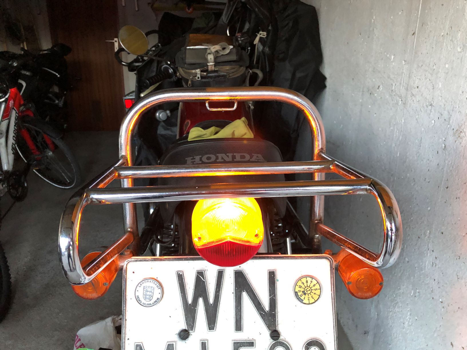

Mir wollte mal einer die Plakette verweigern, weil ich ein gelbes Bremslicht (wie alle Hondas aus den 70er)hatte plemplem Fahrzeug: Honda Dax ST 70 BJ 1973 arbroller.

Das ist mir vor dreieinhalb Jahren auch passiert, als ich mit meiner Honda beim TÜV war und einen besonders „schlauen“ Prüfer hatte.
Lichtkontrolle:
„Abblendlicht – ok!
Fernlicht – ok!
Blinker links – ok!
Blinker rechts – ok!
Rückfahrlicht – ok!
Blinker hinten rechts – ok!
Blinker hinten links – ok!
Handbremse – Jetzt haben wir das Problem!“
„Wieso? Geht doch!“ „ Ist gelb, muss aber rot sein! Vorschrift in Europa! Ist vielleicht ein US-Modell!“ – „Wollen Sie mich vera……? Ist Originalrücklicht, seit fast 40 Jahren dasselbe! Das können Sie überprüfen, in den 70er Jahren waren alle Hondas damit ausgestattet, von CB350F bis CB750F!“
Danach ist er in seinem Kabuff verschwunden, hat Unterlagen gewälzt und mit seinem Kollegen gesprochen. Nach einer Viertelstunde kam er wieder heraus! „Offensichtlich war das damals so, doch kein Problem!“ Die restliche HU war dann ok!

Na ja, die TÜV’ler sind ja nicht alle so. Dieser Prüfer war schon ein besonderes Exemplar. Vielleicht wollte er ja bei seinem Chef Pluspunkte sammeln und in eine höhere Gehaltsgruppe kommen.
Eigentlich hätte er sehen können, dass das Mopped völlig unverbastelt und im Originalzustand ist. Die „Schnapsglasblinker“ und das Rücklicht passen ja auch vom Stil absolut zueinander. Außerdem habe ich ihm gesagt, dass alles original ist und er der Erste seit 40 Jahren ist, der sich am gelben Bremslicht stört.
