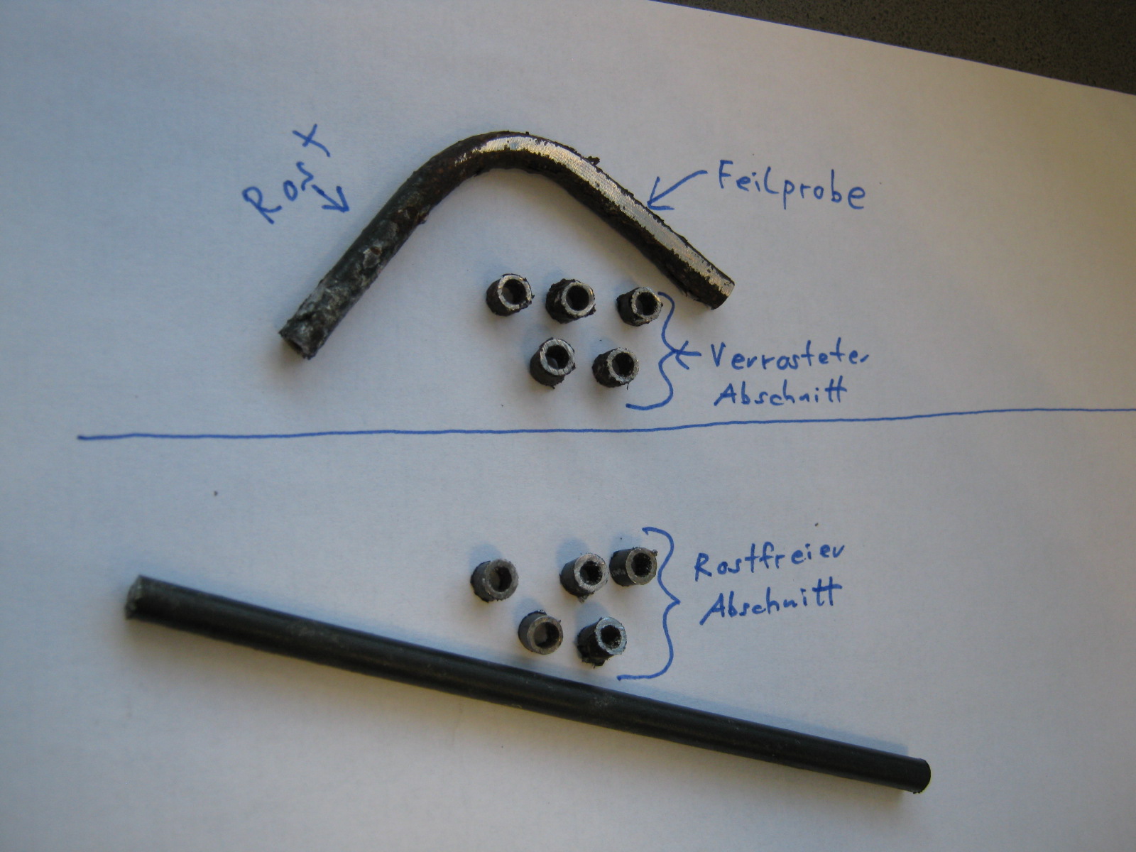

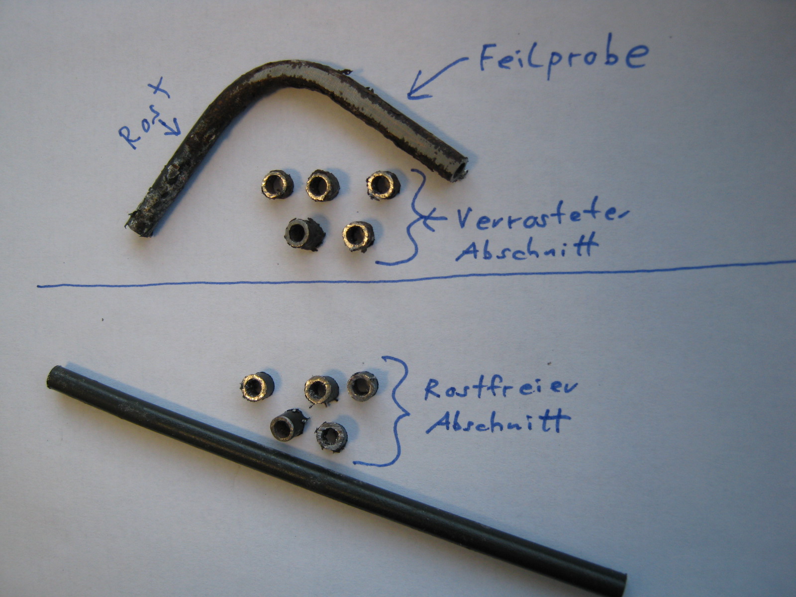

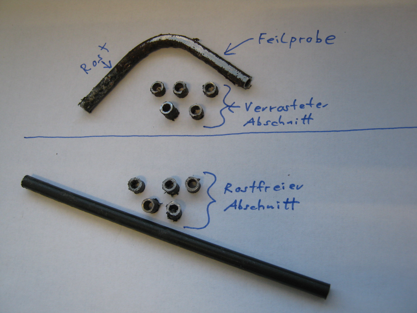

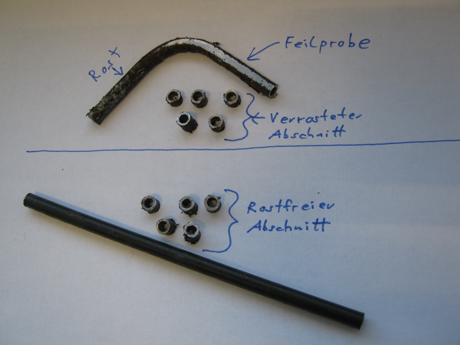

22.01.: Von dieser laut TÜV Prüfer angeblich so furchtbar verrosteten Stelle an der Bremsleitung habe ich jetzt Probenringe abgesägt und mit der Feile etwas angeschliffen.
Und zum Vergleich habe ich auch Probenringe von einem rostfreien Leitungsabschnitt runtergesägt.
Ich kann da keine großartige Wanddickenverringerung sehen. Diese Bremsleitung hätte wohl noch weitere 10 Jahre gut ihren Dienst verrichtet.
Der Rost blüht halt auf und sieht optisch schlimm aus. Aber in Wirklichkeit noch überhaupt nicht bedenklich.
Hat mich jetzt 295€ gekostet.

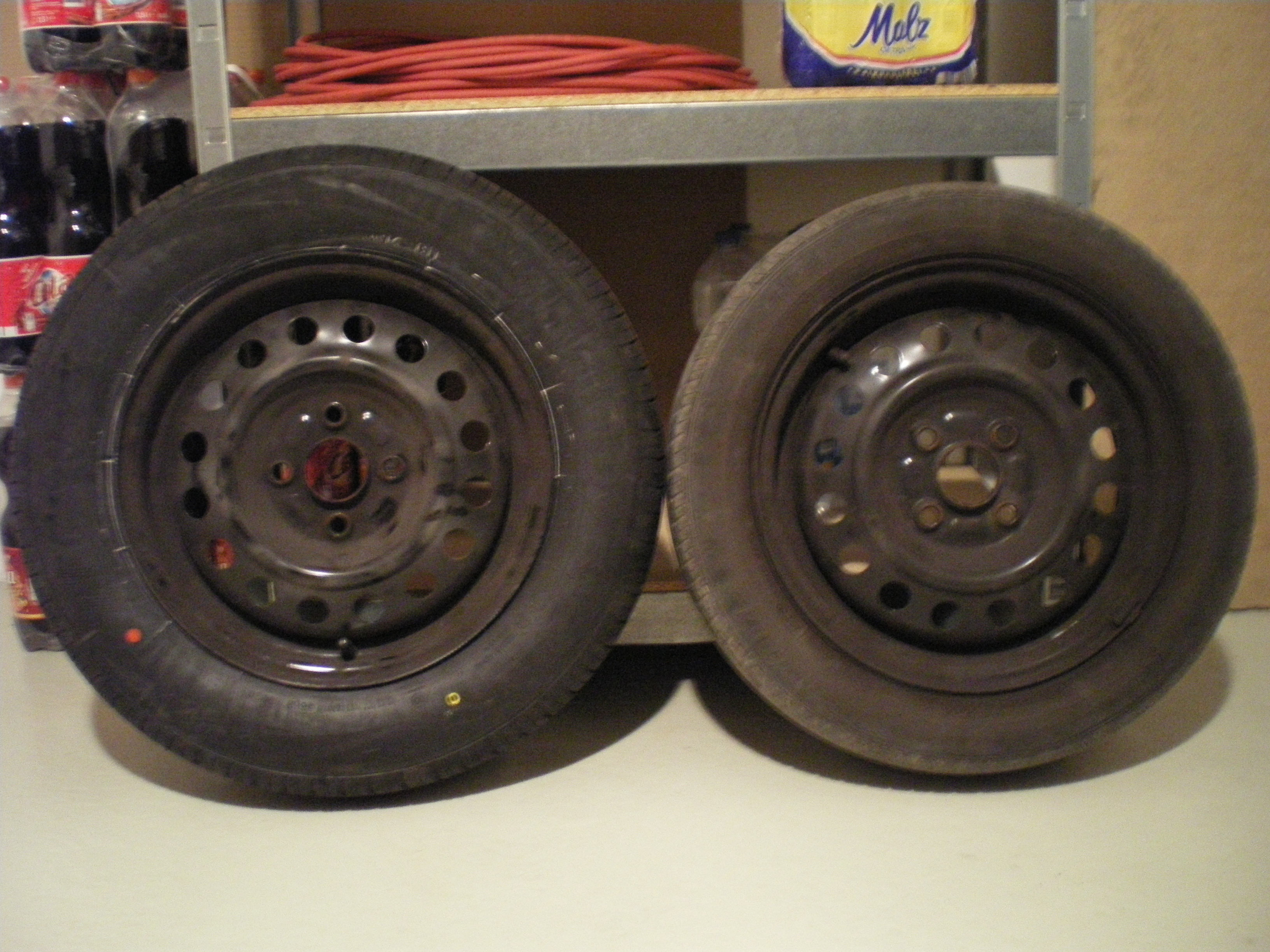

Hab jetzt bei beiden montierten Reifen mit umschlungenem Maßband die Umfänge gemessen.
Laut Maßband haben die neuen Reifen 9,5% mehr Umfang.
Wenn ich jetzt noch eine Profiltiefenkorrektur mache, also etwa 5mm, weil die neuen etwa 5,65mm Profil haben und die alten vielleicht grad mal noch 0,5mm, dann beträgt der Unterschied der Umfänge noch 7,5%.
Nominell, also laut Reifenrechner sollten die (wirksamen) Abrollumfänge der neuen Reifen 8,3% größer sein.
Eventuell spielt noch eine kleine Rolle, dass die alten Reifen nun ja schon 7 Jahre unter knapp 3bar Druck stehen, was sie vielleicht geringfügig ausgedehnt hat.
Also dann könnten die 8,3% laut Reifenrechner gut stimmen.
