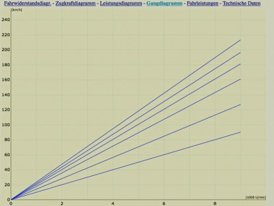

Beitragvon Reiner52 » 06.08.2018, 13:51
HarrySpar hat geschrieben:Bei der F800S ist die Nenndrehzahl 8000 und bei der Supersport 9000.
Jedoch ist die Supersport im Sechsten gut und gern 10 bis 15% kürzer übersetzt. Jedenfalls, wenn ich die Drehzahl/km/h Relationen dieser beiden Motorräder im Sechsten vergleiche.
Vergleichen kannst du nur, wenn du die Gangdiagramme und Leistungsdiagramme übereinander legst.
Somit kann es NIEMALS sein, dass die Supersport im Sechsten bei Nenndrehzahl schon 250km/h läuft. NIEMALS!!!
Habe ich nicht behauptet ! Ich sagte, die Übersetzung ist so ausgelegt.
Bzw. man kann es ja simpel hochrechnen: Bei 3000min-1 lief die Supersport bei meiner Probefahrt etwa 73km/h. Somit Läuft sie bei 9000min-1 also etwa das Dreifache. Macht dann 219km/h
Nein, man kann es nicht so simpel hochrechnen - das wäre schön !
Wie schnell ist sie mit 4000 U/min oder 6000 U/min ?
Darüber gibt wieder das Gangdiagramm Auskunft.

Beiträge: 934
Re: Ducati Supersport Probefahrt
Beitragvon HarrySpar » 06.08.2018, 14:34
Die Übersetzung im Sechsten ist fix und nicht variabel von Drehzahl zu Drehzahl.
Wenn die Supersport also im Sechsten bei 3000min-1 73km/h läuft, dann ist klar, dass sie bei 9000min-1 genau das Dreifache, also 219km/h läuft.
Und somit ist auch klar, dass der 6. Gang relativ kurz übersetzt ist. Denn mit 219km/h ist ein vollverkleidetes Sportmotorrad mit einem 109PS Motor ganz sicher noch nicht an der höchstmöglichen Geschwindigkeit.
Die Supersport "überdreht" also bei Vmax bereits etwas.
Und die F800S:
Meine läuft im Sechsten bei 3000min-1 85km/h. Somit läuft sie bei Nenndrehzahl (8000min-1) theoretische 227km/h.
Die (realen) sagen wir mal 90PS sind für so ein Motorrad aber für 227km/h nicht ganz ausreichend.
Der Fahrwiderstand frisst die ganze Motorpower bereits einige km/h darunter.
Somit ist klar, dass die F800S im Sechsten eher etwas lang übersetzt ist.
Und das Gangdiagramm wird das genau bestätigen.
Nebenbei kann man den Supersportmotor mit 109PS aus 937cm3 ja wohl nicht als Sportmotor bezeichnen. Ein richtiger Sportmotor würde mit 937cm3 locker 30PS mehr liefern.

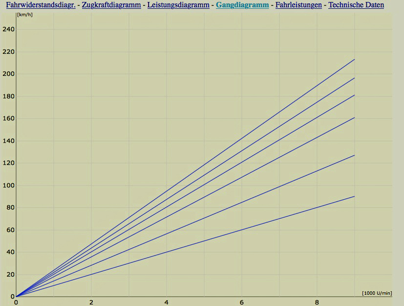

Beitragvon Reiner52 » 06.08.2018, 15:21
Nein, es ist nicht so, wie du meinst.
Es klappt nur, wenn die Leistungsabgabe linear verläuft, der Luftwiderstand aufgehoben wird und vieles mehr...
Das Thema Übersetzung ist so komplex, das ich nicht den Nerv habe, diese alles verständlich in die
Tastatur zu tippen.
Glaub`mir, ich weiß wovon ich rede - ich habe viele Jahre im Rennsport mit dem Thema Übersetzung
zutun gehabt.
Ducati wird sich schon `was dabei gedacht haben, warum 109 PS ausreichend sind.
Schau mal ins Gangdiagramm, dann weißt du wo die BMW bei 8000 U/min liegt.
Reiner52
Beiträge: 934

Beitragvon 815-mike » 06.08.2018, 15:45
...nur, weil ich schon lange nix mehr geschrieben habe...
:mrgreen:
@ Reiner: die 800er sind nicht alle gleich übersetzt, daher ist es richtig, Grafiken umfassend zu beschriften bzw. im Text zu erklären und die Quelle zu nennen.
mike
815-mike
Beiträge: 824
Beitragvon Reiner52 » 06.08.2018, 18:51
815-mike hat geschrieben:@ Reiner: die 800er sind nicht alle gleich übersetzt, daher ist es richtig, Grafiken umfassend zu beschriften bzw. im Text zu erklären und die Quelle zu nennen.
Du hast natürlich recht; es würde die Qualität meiner Aussage erheblich steigern .
Nur ist es so, ich habe bei diesem Wetter weder Lust, noch Laune aus dieser Diskussion meinerseits
eine wissenschaftliche Abhandlung zumachen.
Es ist eben schwer, jemanden mit einer zementierten Meinung und dem daraus resultierenden Vorurteil
gegenüber anderen Herstellern, zu überzeugen.
Ich möchte niemanden " zwangsüberzeugen" oder gar mein Wissen bzw. meine Meinung aufdrängen.
( Das Gangdiagramm gehört zu einer F 800 R, Bj. 2013 und i=20/47 - Quelle habe ich gerade nicht zur Hand )
Reiner52

Beitragvon HarrySpar » 06.08.2018, 20:48
Reiner52 hat geschrieben:Ducati wird sich schon was dabei gedacht haben, warum 109 PS ausreichend sind.
Da bin ich voll der Meinung wie die Ducati Ingenieure. Für einen moderaten Straßensportler reichen die 109PS locker aus.
Sag ich ja dauernd.
Nur möchte ich den Motor dann aber auch niedertouriger fahren können.
Und jetzt habe ich das für meine F800S ausgerechnet und bin überrascht.
Die hat im sechsten Gang folgene Übersetzung:
Primär: 1,943
Getriebe: 0,960
Sekundär (80:34): 2,353
Somit also 4,389
Den Hinterreifen hab ich schon zweimal im Neuzustand mit einem Maßband umschlungen. Es waren jedesmal 1,979m.
Der wirksame Abrollumfang ist aber etwas weniger, weil sich der Reifen im Aufstandsbereich ja etwas eindrückt.
Ich gehe jetzt mal von 1,94m aus.
Somit ergibt sich als Geschwindigkeit bei 8000min-1im 6. Gang:
8000x60x1,94/1000/4,389=212km/h
Das überrascht mich jetzt.
Und bei 3000min-1 wären es 3000x60x1,94/1000/4,389=79,6km/h. Und nicht wie von mir beobachtet 85km/h.
Hmmmm, mein Tacho stimmt. Jedenfalls zeigen das immer unisono die Geschwindigkeitstafeln.
Dann stimmt mein Drehzahlmesser nicht. Anstatt der angezeigten 3000min-1 sind es dann anscheinend etwa tatsächliche 3200min-1.

Mit der Supersport ginge das niemals.
Eike hat geschrieben:Die Duc dreht mit Sicherheit deutlich mehr als 9.000 Undrehungen und damit schafft sie auch deultich mehr als 219 Km/h. Der rote Bereich fängt hier wohl bei 10.000 an
Entscheidend ist ja die Nenndrehzahl und nicht der Beginn des roten Bereichs.
Beiträge: 9231
Beitragvon Eike » 06.08.2018, 21:46
Aber wenn sie 10.000 Umdrehungen im sechsten Gang noch schafft, ist sie doch schneller als 9000, oder etwa nicht?
Beitragvon HarrySpar » 06.08.2018, 21:59
Das kommt dann auf die Übersetzung im 6. Gang an.
Wenn der 6. Gang bei der Supersport recht kurz übersetzt ist (was ich sicher glaube), dann wird sie im Sechsten auch noch bis an den roten Bereich (10000min-1) kommen. Und klar fährt sie dann nochmal 11,1% schneller als bei 9000min-1.
Man spricht dann glaube ich von einem "geschlossenen Getriebe".
Wenn der Sechste aber eher lang übersetzt ist (zwar noch kein Overdrive - aber eben länger), dann wird sie im Sechsten nicht mehr an den roten Bereich kommen, weil ja die Leistung bei 10000min-1 gegenüber der Nenndrehzahl (9000min-1) schon wieder etwas abgenommen hat und der Fahrwiderstand aber nochmal deutlich zugenommen hat. Ich glaube man nennt solche Getriebe dann "offene Getriebe".
Beiträge: 9231
