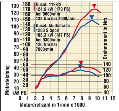

Ich habe mir die Sache unter Harrys Link (https://3ppp.de/95db-limiter/) mal angesehen.
Beispielsweise findet man die
Produktinformationen "95 dB Limiter Ducati Multistrada 1200 A2 A3":
Ausgangsleistung: 102 dB / 109 kW / 9250 Umin
Prüfwert : 95 dB / 76 kW / 7500 Umin
Durch diesen Gasgriffdrehwinkelbegrenzer verliert die Ducati Multistrada also 33 kW (45 PS) an Leistung um 7 dB leiser zu werden! Außerdem ist auch unterhalb der neuen Nenndrehzahl von 7500 Umin mit starken Leistungs- und Drehmomenteinbußen zu rechnen. Ungedrosselt hat diese Multistrada nämlich bei 7500 Umin bereits 95 kW, wie anhand des Diagramms (blaue Kurve) zu erkennen ist.
Bevor ich mein Mopped so kastrieren würde, würde ich es verkaufen und anschließend ein von Haus aus leiseres Exemplar beschaffen.

Bei der Multistrada ist es natürlich extrem. Ganze 7 dB(A) wegzubekommen ist halt schon eine Hausnummer.
Aber wie gesagt - man kann ja sicher am nächsten Tag nach der TÜV Eintragung den Gaswegbegrenzer wieder entfernen. :D

...womit man dann die Zulassung verlieren würde. 109 kW vs. 76 kW sind ja keine Peanuts.
