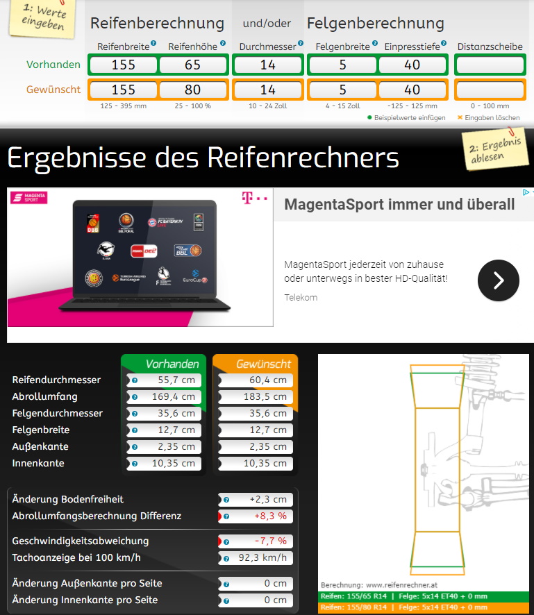

Ich dachte du würdest wenigstens komplett auf die neue Reifengröße umbereifen wollen.
So legst du den Hobel vorne fast 2,5 cm höher:

Weiß ich alles.
Ob ich die hinteren Reifen auch noch auf 155/80 umstelle, muss ich noch sehen.
Jetzt ab Frühjahr erst mal die Vorderen.
Dann mal sehen, ob das ABS meckert - und auch, wie das optisch so ausschaut, wenn man von der Seite zum Auto schaut.
Wenn das optisch nämlich total ins Auge sticht, dann sticht das auch der Polizei ins Auge und schaut da mal genauer nach.
Das andere ist, dass ich mir nicht ganz sicher bin, ob die 155/80er vorne ausreichend Platz haben. Z.B. wenn die Lenkung stark eingeschlagen ist und volle Kurvenfahrt (kurvenäußeres Rad taucht voll ein). Oder wenn die Karre vorn beidseitig voll eintaucht bei einer Vollbremsung. Muss ich alles erst mal sehen.
Wenn der Platz nicht reicht, also die Reifen irgendwo streifen, war meine Idee eben für die Katz und ich mach diese zwei Reifen hinten hin und fahr sie runter. Hinten ist totsicher genug Platz.
Und zur HU muss ich ja wieder 155/65er haben. Muss also für den einen Tag zur HU auf meine 155/65er Winterreifen wechseln.
Hätte ich also nur vorne die 155/80er, dann muss ich für die HU nur zwei statt vier Reifen eben mal schnell wechseln.
Sind alles so Überlegungen.
Bin wirklich total gespannt, wieviel Verbrauchseinsparung das bringt. Sind 8% Übersetzungsänderung. 8% ist bei meiner F800S genau der Unterschied zwischen dem Fünften und Sechsten. Und wenn ich da so auf die Momentanverbrauchsanzeige schaue bei etwa 90km/h, dann sind da zwischen dem Fünften und Sechsten mal gut und gerne 10% Verbrauchsunterschied. Also nicht nur 3 oder 4%, wie ich es bei meinem Auto erhoffe.

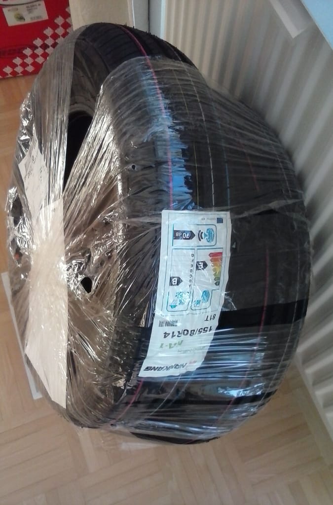

Reifen sind grad gekommen.
Und einen Reifenfritzen für die Montage und Altreifenentsorgung direkt am Weg zur Arbeit (15€ pro Reifen) hab ich auch schon gefunden.
Reifen Nankang.jpg (84.31 KiB) 3800-mal betrachtet

In den drei Hauptrillen nur durchschnittlich 5,65mm. Hmmmm, da hätte ich mir eigentlich eher so 8mm erwartet. :(
Beiträge: 9223
Re: Autoreifen und Felgen
Beitragvon OSM62 » 14.11.2020, 15:53
HarrySpar hat geschrieben:In den drei Hauptrillen nur durchschnittlich 5,65mm. Hmmmm, da hätte ich mir eigentlich eher so 8mm erwartet. :(
Du weißt doch, wer billig kauft, kauft 2 mal.
Dann hats du auch den Satz zusammen um ihn komplett auf die andere Reifengröße umzustellen.

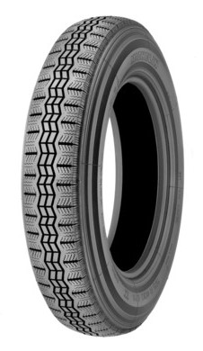

Später: Ha! Jetzt hab ich noch einen dritten Reifentyp in dieser Größe gefunden. Den Michelin X Oldtimer. Kostet aber 133€. DER wäre schön gewesen. :)
Reifen Michelin_X_Oldtimer.jpg (47.82 KiB) 8506-mal betrachtet
Beiträge: 9223
