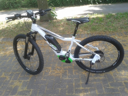

bei mir ein KTM - derzeit sogar mit Schutzblechen (obwohl das nicht so cool aussieht - dafür aber mit "geriatrischer Sonderausstattung").
noch ohne einige Extras ...

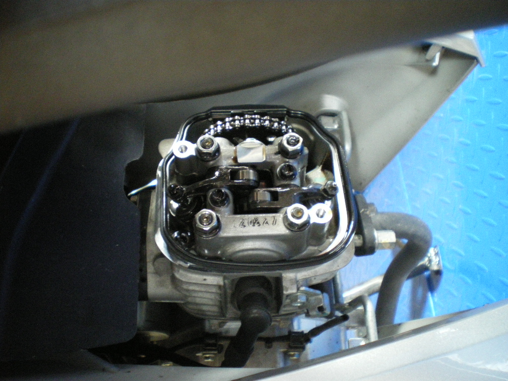

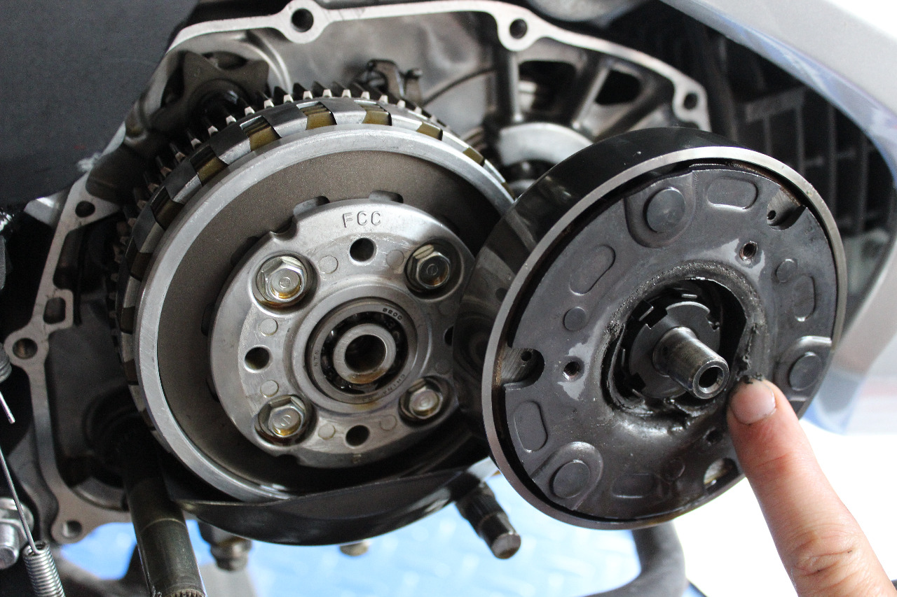

Bei Papas Wave haben wir im Dezember die große Wartung gemacht. Also das Ölfiltersieb durchgeblasen (ist für die großen Späne), den Zentrifugalölfilter saubergewischt (ist für den feinen Abrieb, z.B. Kupplungsabrieb, wo mein Finger hinzeigt) und Bremsflüssigkeit erneuert.
Auf dem unteren Bild sieht man rechts die Fliehkraftkupplung mit dem Zentrifugalölfilter. Und links die Lamellenkupplung.
Die Wirkungsweise des Zentrifugalölfilters sieht man sehr schön. Der Schlamm, der sich an der Wandung angesammelt hat, vor meinem Finger.

Wie kann ich mit denn das Getriebe bei den Teilen vorstellen?
Keine Kupplung aber dennoch 4 Gang Getriebe? Wird da der Gang immer eingeknallt oder muss man mit dem Gas lastfrei werden? Habe im Netz so direkt nichts gefunden.
Ach drückt die Fliehkraftkupplung die Lamellenkupplung? Also nicht so eine Fliehkraftkupplung wie im Roller mit CVT?

Doch, das ist genau so eine Fliehkraftkupplung wie auch bei den Rollern mit Variomatik.
Unterhalb einer bestimmten Mindestdrehzahl, also etwas oberhalb der Leerlaufdrehzahl öffnet die Fliehkraftkupplung almählich.
Die Fliehkraftkupplung ist also nur zum Anhalten und wieder Losfahren.
Fürs Schalten ist wie bei allen anderen Motorrädern die Lamellenkupplung zuständig.
Sie wird vom Schalthebel geöffnet. Mit dem Schalthebel öffnet man also die Lamellenkupplung und betätigt gleichzeitig die Schaltwalze, die den nächsten oberen oder unteren Gang einlegt.
Simpel, ausgereift und genial!!!

Also hat er zwei Kupplungen eine zum Anfahren/Anhalten und eine zum Schalten. Könnte man also theoretisch auch in einem anderen Gang als im 1. Anfahren falls man das Runterschalten vergisst.
Klingt erstmal nicht schlecht, dass die Lamellenkupplung mit dem Schalthebel bedient wird.
Ist der denn irgendwie dadurch "schwerängig" schließlich muss der Hebel dann die Kraft der Federn überwinden?
