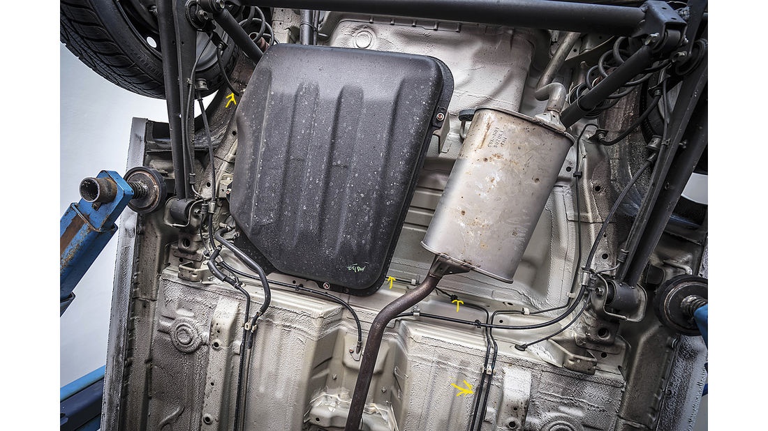

Mein größeres Problem ist jetzt die Bremsleitung zum linken Hinterrad. Die Werkstatt muss dazu den Tank ausbauen, weil die hinter dem verläuft.
350 bis 400€ sagen die, dass das kosten wird. Schöne Scheiße :(
Und von meinen bestellten Bremsscheiben hör ich auch nix. Angeblich haben sie die ja auf Lager. Aber sie schreiben nix, dass sie sie weggeschickt hätten.

Bei mir muss ja wegen der Bremsleitung für's linke Hinterrad der Tank ausgebaut werden. Weil der Tank die verdeckt.
Aber wäre es nicht möglich, die neue Bremsleitung einfach etwas anders zu verlegen, wo der Tank nicht im Weg steht?
Läuft sie halt 30cm woanders. Wo freier Platz ist. Wäre mir persönlich völlig egal.
Und dann muss der Tank nicht ausgebaut werden.

vom motorraum ein loch in den innenraum bohren,rücksitz kurz raus,loch in richtung bremssattel bohren,leitung unter teppich nach hinten legen und fertig.schnell und nicht mal den tank musst ausbauen. winkG winkG

Die neue Leitung bleibt drin. Ist ja anders wie bei den Bremsscheiben. Erstens ist die bei weitem nicht so leicht wieder ausgetauscht. Zweitens könnte es sein, dass die wirklich mal komplett durch ist. Drittens werde ich diese kritische Stelle (nur etwa 10cm Länge) künftig regelmäßig gut einfetten, sodass da nie mehr ein Problem sein wird.

Ich habe Dir den Verlauf der besagten Bremsleitung einmal gekennzeichnet. Wie Du siehst, verläuft sie mit den Befestigungspunkten am Querträger und am hinteren Langsträger. Unter dem Tank ist ja etwas Luft. Ich könnte mir durchaus vorstellen, dass man das ohne Tankausbau bewältigen könnte wenn man an die Befestingungsklammern am linken hinteren Längsträger herankommt. Hast Du das mal gecheckt? Wieviel Platz links neben dem Tank ist kann man auf dem Bild leider nicht sehen.
