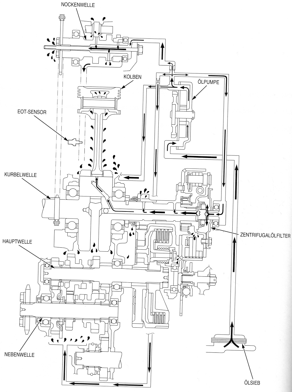

Kennt ihr schon den Zentrifugalölfilter?
Habe erst gestern erfahren, daß die Honda Innova und Honda Wave so einen haben.
Die haben zum einen ein rechteckiges Ölsieb aus Metall und zum anderen eben so einen Zentrifugalölfilter.
Grobe Späne bleiben im Ölsieb hängen und das feine Zeugs wird in diesem Zentrifugalölfilter an die Wand geschleudert, wo es dauerhaft im Ölfilm kleben bleibt.
Bei der Wartung wird dann der Deckel von diesem Zentrifugalölfilter abgenommen und das feine Spänezeugs rausgewischt. Ich werde das dann im Winter 2014/15 bei der Honda Wave meines Vaters auch tun müssen.

Die Grundkonstruktion der Innova und Wave geht ja auch bereits in die 60er Jahre zurück.
Aber so einen Zentrifugalölfilter kann ich doch immer in den Ölkreislauf mit reinbauen. Unabhängig von der Art der Kurbelwelle.
Ist halt einfach nur eine Art runde Blechdose, die sich mit Kurbelwellendrehzahl dreht mit einem Eintritt und einem Austritt fürs Öl. Wie es dann mit dem Öl nach dem Austritt weitergeht, ist doch frei konstruierbar.

In jungen Jahren fuhr ich einen FIAT 2300 6-Zylinder, der hatte diese Filterlösung auch. Vorne an der Riemenscheibe Deckel abschrauben und die feste Masse mit einem Schraubenzieher oder kleinen Spachtel rauspopeln.
Wurde auch im LKW-Motorenbau z.B. bei SCANIA verbaut, mein alter 110 hatte diese Technologie. Hier aber nicht in der Riemenscheibe, sondern extra, sah aus wie der Farbbehälter einer Sprühpistole, auch Alu. Beim Abstellen des Motors hörte man die Zentrifuge auslaufen, hörte man nichts, war das Gehäuse zu vom ausgeschleuderten Dreck und spätestens da musste man ran und das Ding reinigen.
