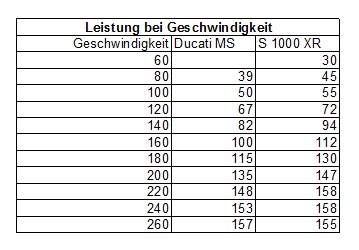

ich hatte heute kurz die aktuelle Motorrad in der Hand
gehabt. Darin ein Konzeptvergleich zwischen der BMW S 1000 XR und neuen Ducati Multistrada.
Da die Multistrada nach übereinander gelegten Leistungsdiagramm einen guten Eindruck
(bei gleicher Drehzahl mehr Leistung) macht, habe ich mir mal die Arbeit gemacht und habe aus
Drehzahl
Übersetzung
Abrollumfang
und dem Leistungsdiagramm
(die vom Werk)
die Leistung (PS) ausgerechnet die bei verschiedenen Geschwindigkeiten
im 6. Gang anliegt:
Fazit:
Es liegt immer mehr Leistung bei gleichen Tempo an,
bis 200 km/h sogar ~10% mehr.
Die S 1000 R hat ja schon in der Elastizität alles in den Schatten gestellt,
das dürfte bei der S 1000 XR nicht viel schlechter sein.
Man kann also mit der S 1000 XR jeden Vergleich beruhigt entgegen sehen. ThumbUP

Schön---und nun noch die Duc auf 226 statt 259 Km/h übersetzen...
...dann sieht die BMW auf dem Papier ganz schön alt aus ahh

Das Diagramm hat etwa die Aussagekraft einer rohen Zwiebel :mrgreen:

thx @ Michael fürs Diagramm.
Man muß auch nicht gleich alles kleinlich kaputt kritisieren, schliesslich hast Du Dir die Mühe gemacht und das Diagramm zeigt ja imho
auch nur einen groben Faktencheck der S 1000 XR und der Duc 1200 S bzw. dient zum Geschwindigkeitsvergleich der beiden,
was ich persönlich schon recht interessant finde. ThumbUP
Die XR ist auf jeden Fall ein interessantes Bike was sich auf dem Markt behaupten wird, das sehe ich ohne Markenbrille und Vorurteile.

Das Diagramm is subba.
Nur max. Motordrehmoment und Spitzenleistung sagen erstmal nicht viel aus.
Aber das Drehmoment am Rad bei versch. Geschw. ist wichtig für die Beurteilung der Fahrleistungen.
Das gepaart mit dem Ansprechverhalten und Vibrationen (erfahrbar bei ner Probefahrt) sind für mich essentiell.

Karl Dall hat geschrieben:Schön---und nun noch die Duc auf 226 statt 259 Km/h übersetzen...dann sieht die BMW auf dem Papier ganz schön alt aus ahh...
Genau so ist es. Die BMW ist schlichtweg nur weit kürzer übersetzt. Wenn das das einzige Problem ist - DAS kann man individuell ganz simpel mit anderen Ritzeln und/oder Kettenrädern ändern, wie es dem einzelnen beliebt.
Nebenbei sei natürlich noch erwähnt, dass der Verbrauch bei der BMW durch "Verlängerung" der Endübersetzung um einiges gesenkt werden würde.

HarrySpar hat geschrieben:Nebenbei sei natürlich noch erwähnt, dass der Verbrauch bei der BMW durch "Verlängerung" der Endübersetzung um einiges gesenkt werden würde.
Auch, wenn die BMW-Marketingabteilung das gern so sähe, so wird die XR wohl doch nur von sehr wenigen Weltenbummlern gekauft werden.
Bei einem Einstandspreis von deutlich über 15.000€ und der Dichte des europäischen Tankstellennetzes ist der Verbrauch doch eher nebensächlich.
BMW wird einfach geguckt haben, was wichtiger ist.
Hohe Vmax / niedriger Verbrauch (= lange Übersetzung) oder Druck "in der Mitte" (= kürzere Übersetzung). Und da werden sie (mMn zu recht) zu dem Entschluß gekommen sein, dass der Druck wichtiger ist.
