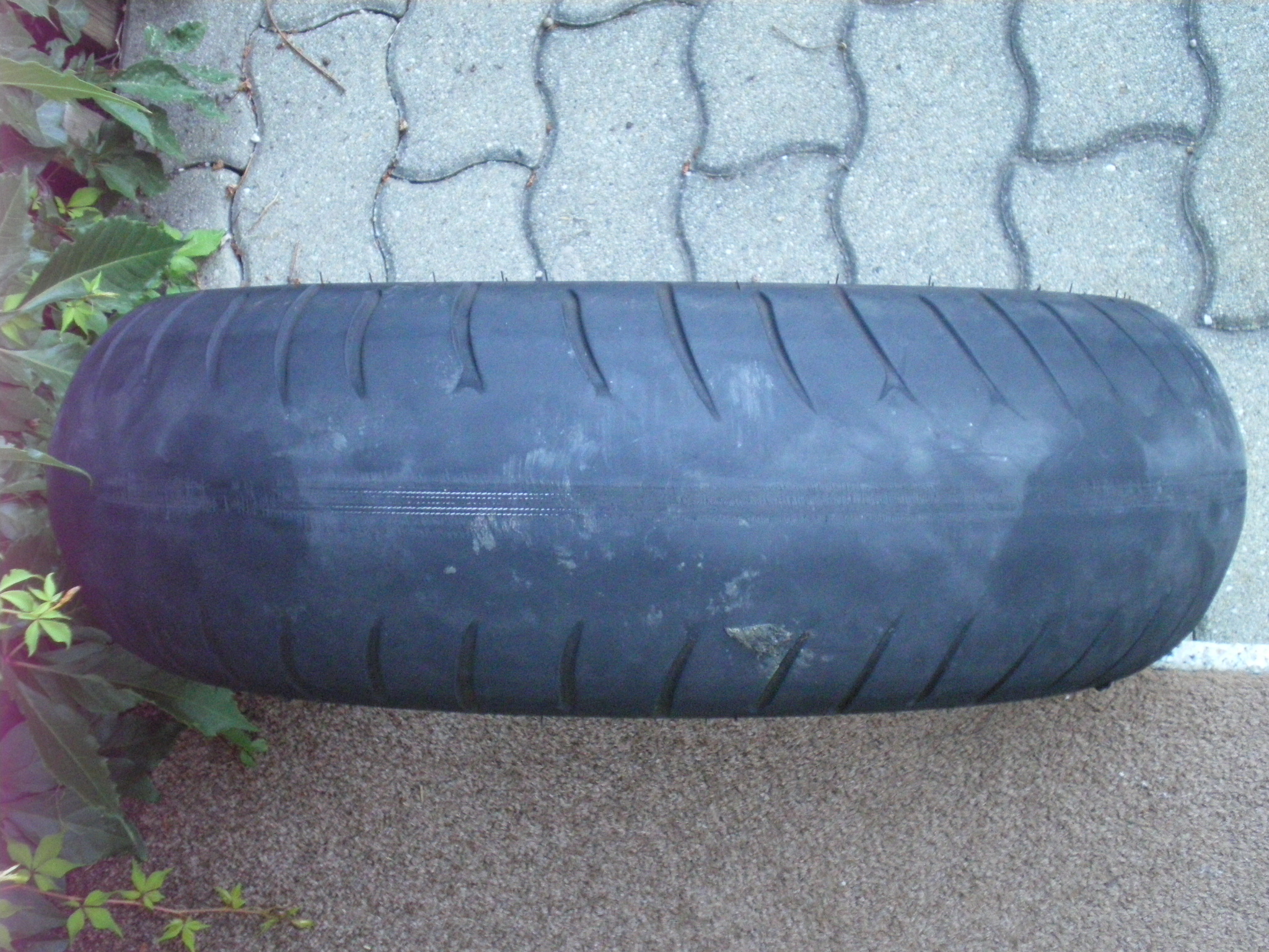

Zum Glück bin ich noch mit dem alten abgefahrenen Reifen gefahren (siehe Bild), wo schon der Stahlgürtel rausgeschaut hat. Sonst hätte ich den Schaden jetzt am nagelneuen Reifen.
Und die Abdichtung wurde dann noch immer besser. Bin dann zwei Tage später sogar noch eine 250km Tour bei uns gefahren. Reifen war nun scheinbar wieder absolut dicht.

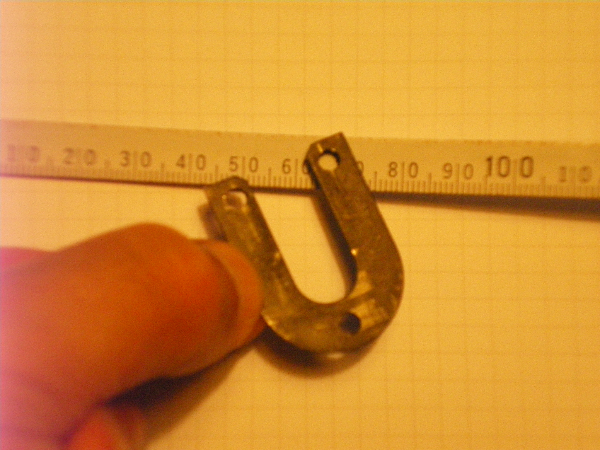

Und heute bekam ich meinen neuen Metzeler Z6 drauf (mit Montage auf Felge 105€). Da kam dann beim Reifen Runterziehen innen drin dieses Stück Metallblech (siehe Bild) zum Vorschein, das diesen Schlitz im Reifen verursacht hat. Hab mir beim Reifen Tragen schon gedacht, dass doch da innen drin was rumfliegt.
Dass diese Dichtschnüre ein Stichloch (z.B. Nagel oder Schraube) abdichten können, war mir schon klar. Aber dass man damit auch einen 2cm langen Schlitz, hervorgerufen durch so ein Blechstück, vollständig dicht bekommt, hätte ich nie geglaubt.

Hab ihn ja gestern nach über 20100km erneuert. Und da lag dann eben innen drin das Metallstück, das den Schlitz reingerissen hat.
Ich bin so froh, dass ich den Reifen nicht schon zwei Wochen früher erneuert hab. Sonst hätte ich den (reparierten) Schlitz jetzt im nagelneuen Reifen drin.

jetzt weiß ich auch warum "Harry" 20.000km erreicht. Mit dem blanken Reifen, und dann noch Z6, würde ich bei Nässe keinen Meter mehr fahren.

Da kann man nur noch mit dem Kopf schütteln! Wie kann man nur mit so einem Schlappen überhaupt noch auf eine Tour gehen? Sparen ist ja ganz schön, aber man kann es auch übertreiben.
Und nun weis ich auch wie du Motorrad fährst, da du ja wieder den alten Z6 aufgezogen hast. Für mich unvorstellbar! plemplem

ist mir unerklärlich, wie man mit so einem Reifen noch freiwillig fährt.
Gut, ich bin auch mal von einer Mehrtagestour nach Hause gekommen und an einer Stelle hat man die Karkasse erahnen können. Vor der Tour Reifen gecheckt, hatte noch wirklich gut Profil drauf, etwas mehr wie mein Mann.... nun ja, Schwarzwald-Teer ist Reifenmordend und ich hatte ne Maschine mit 109 Nm. Wir sind einem gewaltigen Irrtum unterlegen, dass das Profil noch ausreichend ist, denn das ganze gepaart mit meinem geringen Gewicht, ergab Schlupf ohne Ende und vor der Heimfahrt (Sonntag, also kein Reifen zu bekommen), war mein Profil weg. Kein gutes Gefühl. Mein Mann war nach unserer Rückkehr noch nicht mal am TWI platt, ich verbrauchte also deutlich mehr Profil als er.... war uns eine Lehre....
Wir wechseln, ehrlich zugegeben, nicht bei den 1,6 mm sondern dann, wenn der TWI platt ist, das sind dann 0.9 mm... aber da MUSS der Reifen dann runter!
Ich verstehe noch, dass man einen Reifen flickt um nach Hause zu kommen, langsam, vorsichtig, achtsam... aber danach nochmal ne Tour mit so nem Reifen zu fahren? Einem Reifen bei dem die Karkasse schon rausschaut und der bereits geflickt ist? In meinen Augen unverantwortlich. Ich würde mich gar nicht wirklich fahren trauen, würde nur noch rumeiern, hätte Angst wirklich Kurven zu fahren, geht gar nicht.
Sorry Harry, aber mit Leuten die mit so einem Reifen an kommen, würden wir auch keine Tour fahren. Das ist eine Gefahr nicht nur für den Fahrer selbst sondern auch für alle die in unmittelbarer Nähe fahren.
Sparen ist eine Sache, aber das hat nichts mehr mit sparen zu tun, das ist blanker, gefährdender Geiz.
