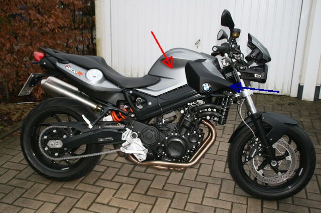

Beitragvon levoni » 25.01.2013, 18:55
kann mir jemand erklären, wie man die Kunststoffseitenteile oberhalb des Motors (roter Pfeil) demontiert. Insbesondere wie man die Schraube vorne löst (blauer Pfeil). Kann man da etwas abziehen?

Beitragvon shmerlin » 25.01.2013, 19:38
Bedienungsanleitung BMW F800R Kapitel 8 Seite 105 - Verkleidungsseitenteil rechts ausbauen.
Solltest du keine zur Hand haben:
http://www.bmw-motorrad.de/de/de/index.html
Services (oben in der Leiste) -> Betriebsanleitungen -> Downloads
Anschließend dort das entsprechende Modell auswählen und die BA als Pdf downloaden.
Mfg shmerlin
P.S.: Das ist KEINE Schraube(!!!), sondern ein "Bolzen" mit einem Sicherungsring (der abgezogen werden kann).

Beitragvon Buster » 26.01.2013, 01:11
Obacht mit dem Kunststoffzapfen der schwarzen Lufthutze. Der hält nix aus. ( blauer Pfeil).
