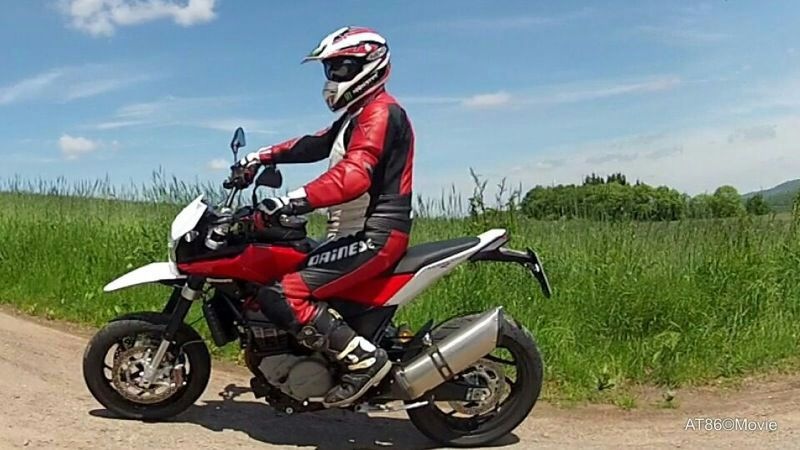

Beitragvon Graver800 » 10.07.2013, 11:09
Hallo, hast du wirklich eine R abgebildet?

Nuda R

Beitragvon x-crosser » 10.07.2013, 11:16
Graver800 hat geschrieben:Hallo, hast du wirklich eine R abgebildet?
Rote Seitenteile, Öhlins hinten, Carbon am ESD... Ja, ist ne R
Nur der Schnabel ist auf meinem Mist gewachsen
