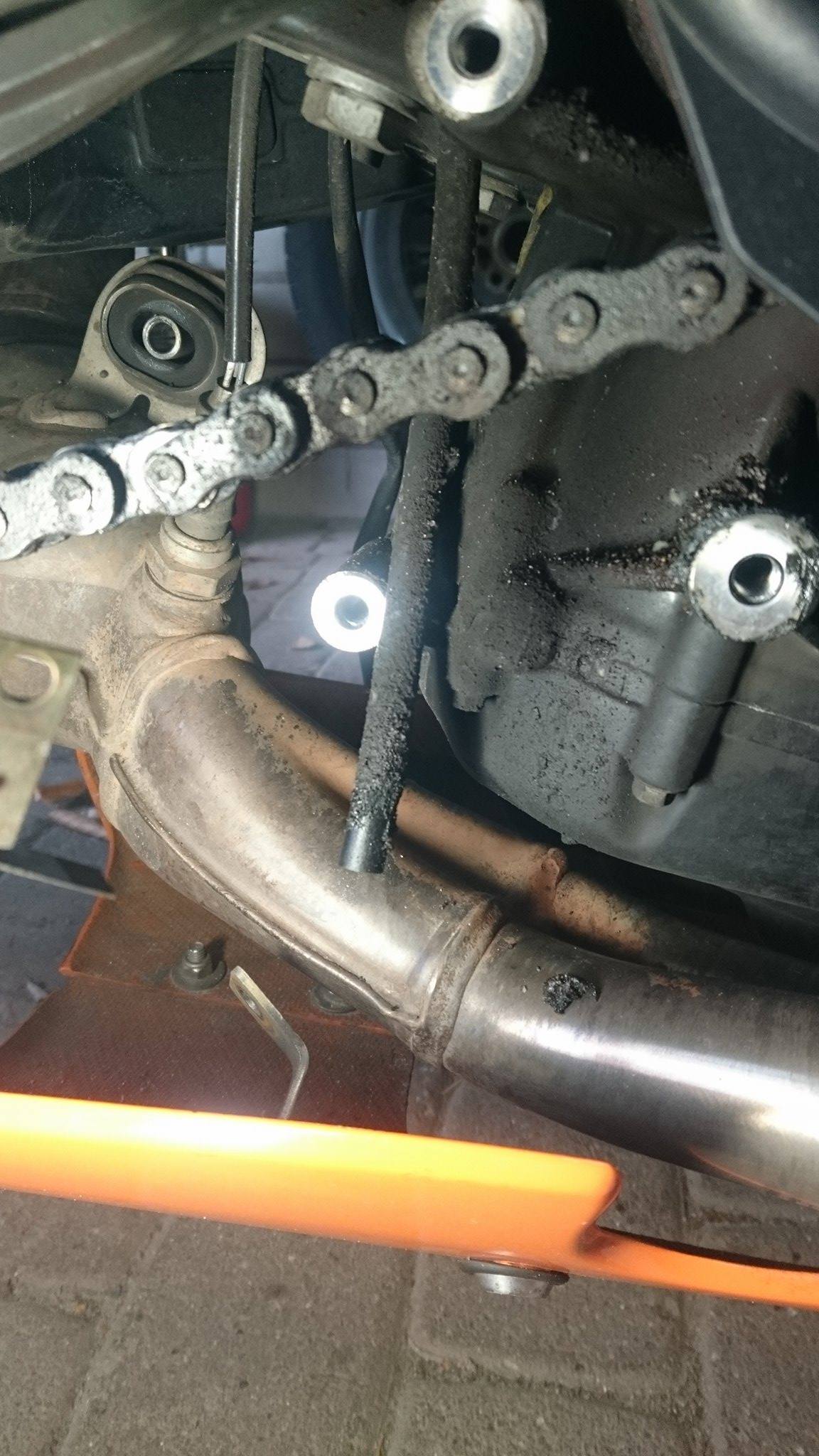

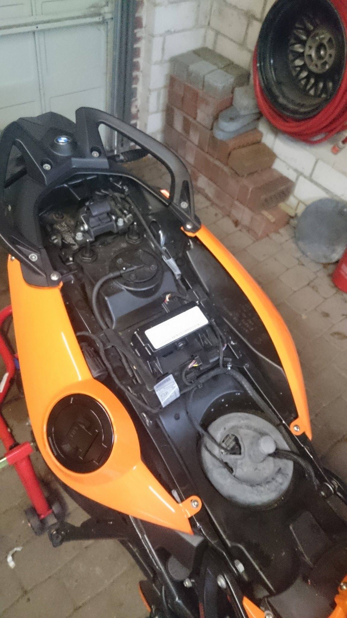

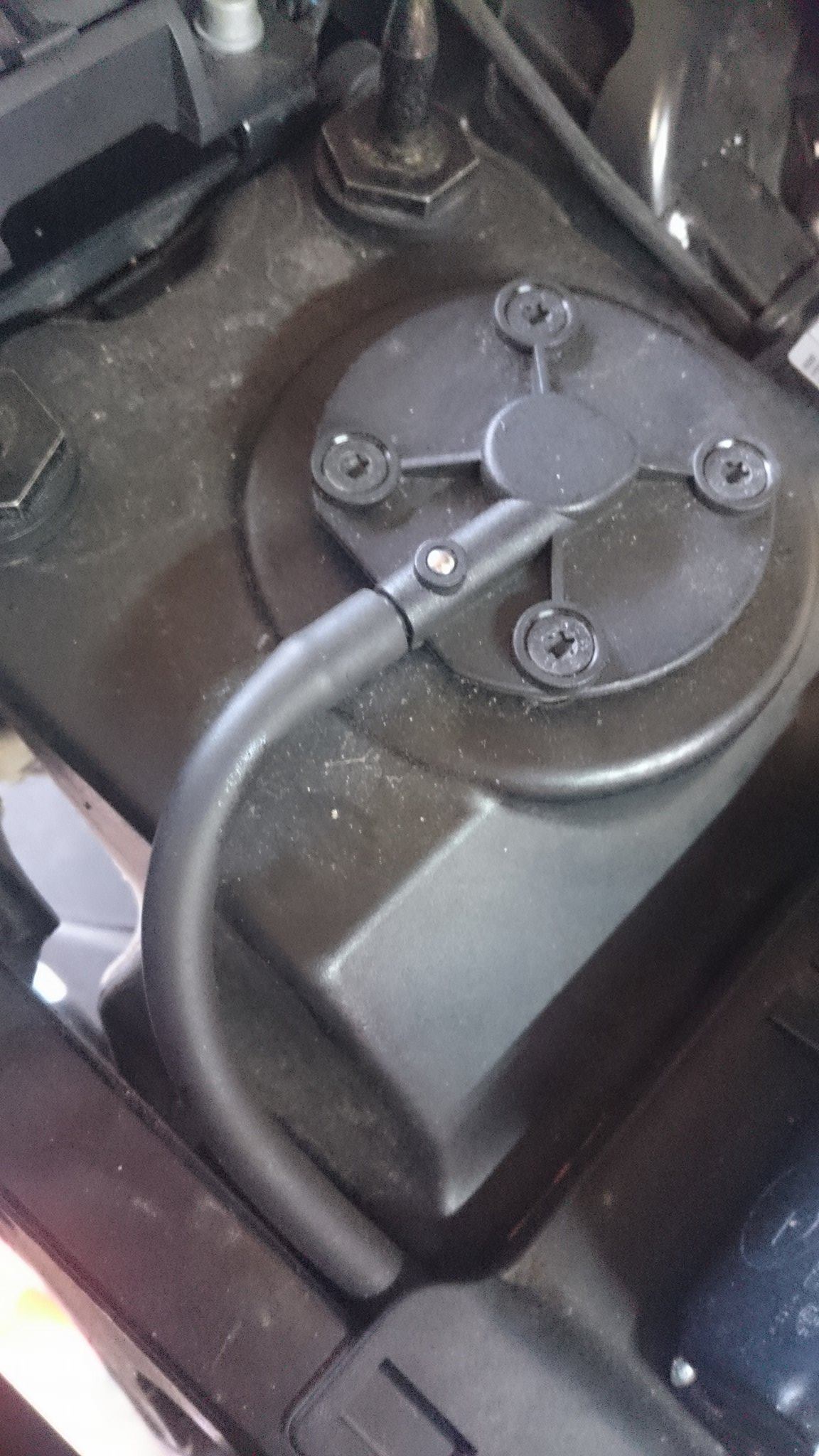

Wo gehört der lose Schlauch auf dem Bild hin? Er geht von oben unterm Sozius los. Manche meinen der gehört so, aber die Spitze am Ende ist so sauber und wirkt, als hätte der irgendwo drin gesteckt...
Auf den Bildern seht ihr mehr.
Fiel mir auf, weil ich gerade wieder meine Fußrastenanlage montiere.

Ohne das jetzt genau zu wissen, würde ich sagen, dass das der Tanküberlauf oder die Tankentlüftung ist. Von daher muss er nur in freie und gerade nicht irgendwo drauf. Wo genau der aber dann hinkommt weiß ich nicht.
Hier gibts die Teileliste, ist ein Sicherheitsventil bzw. die Entlüftung, wird einfach nach unten verlegt und bleibt frei.

Der ist da wo er hingehört. Er ist deshalb sauber weil es der überlauf vom tank ist und wenn kraftstoff überläuft wird der im bereich des austritts eben gesäubert.

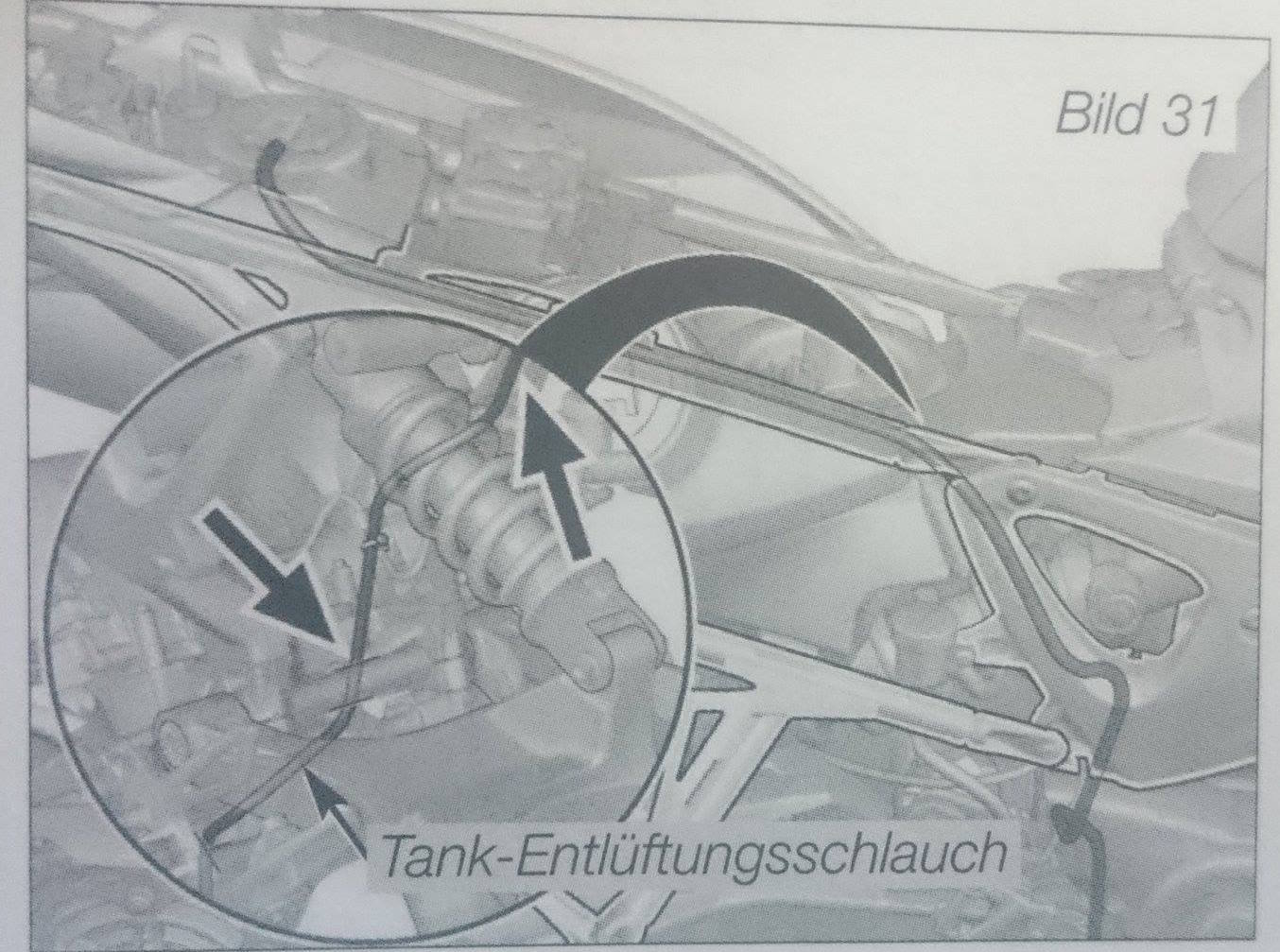

Beitragvon ChristianF800R » 07.03.2016, 15:06
Ich habe noch ein wenig weiter gesucht und bin fündig geworden.
Hier ein Bild dazu:
