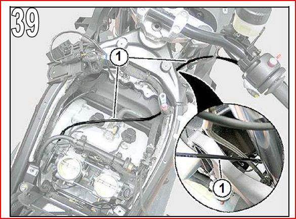

Beitragvon Gerhard » 27.11.2014, 23:59
ich habe bei meiner R mit SB Lenker den Gaszug so verlegt, wie es Schnitzer für die ST vorschlägt.
Also recht am Lenkkopf vorbei. Schau dir mal die Umbauanleitung auf der Schnitzerseite für den Lenkerumbau ST an.
Das müsste dann locker passen mit dem Original-Gaszug.

Beitragvon hoschy » 09.12.2014, 08:15
Ich hab auch einen SB-Lenker drauf und den Gaszug wie im Beitrag oben verlegt......funktioniert auf die Art bestens.
Gruß Mike
