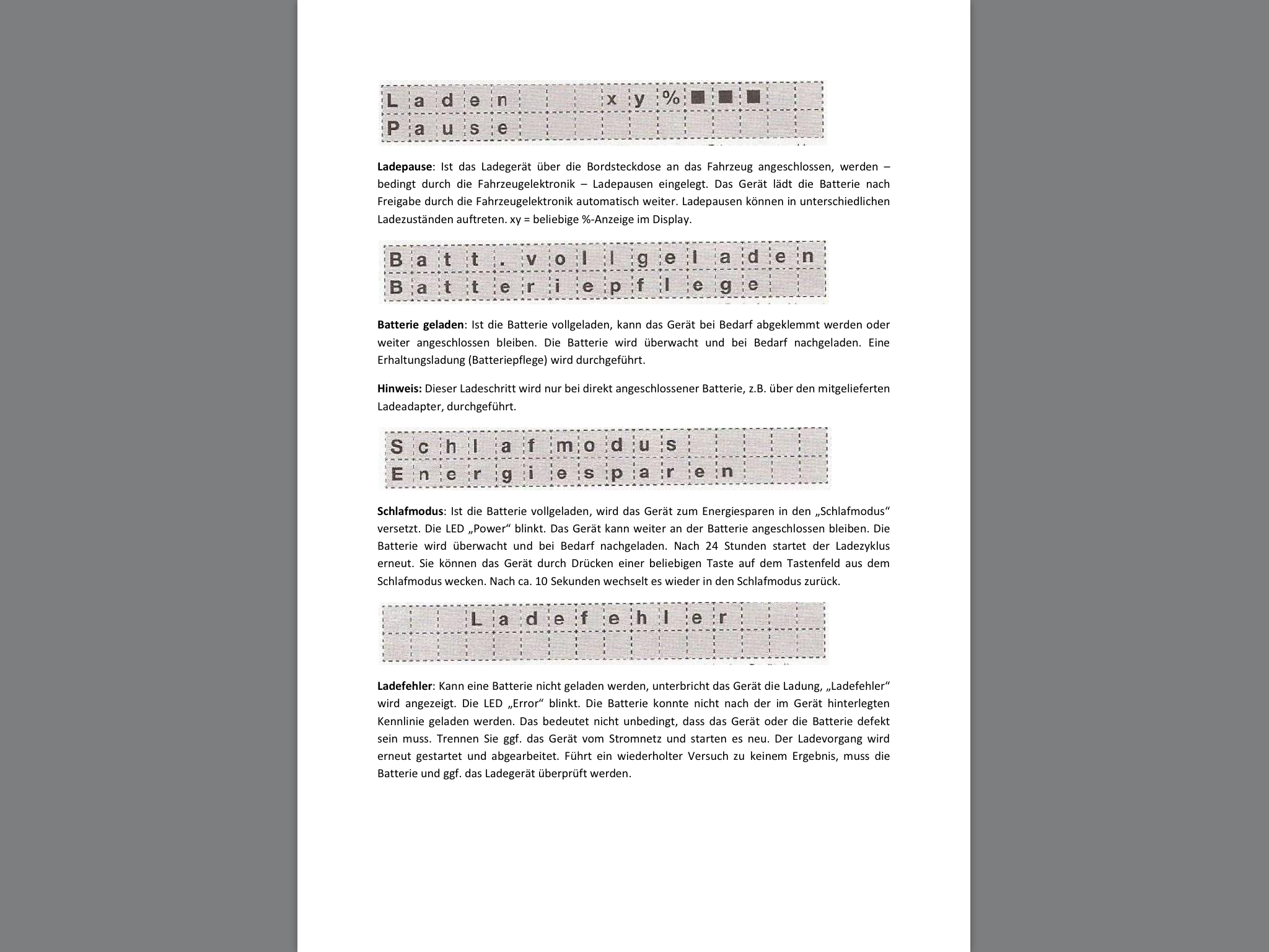

...das stimmt so auch nicht...beim Anschluss an der Bordsteckdose ist keine Batteriepflege mit Überwachung möglich.
hier der Auszug aus der BA des BMW Ladegerät , Abschnitt Batteriepflege
"Batterie geladen: Ist die Batterie vollgeladen, kann das Gerät bei Bedarf abgeklemmt werden oder weiter angeschlossen bleiben. Die Batterie wird überwacht und bei Bedarf nachgeladen. Eine Erhaltungsladung (Batteriepflege) wird durchgeführt.
Hinweis: Dieser Ladeschritt wird nur bei direkt angeschlossener Batterie, z.B. über den mitgelieferten Ladeadapter, durchgeführt."
Natürlich kann das Ladegerät beim Ladevorgang über die Bordsteckdose auch eingesteckt bleiben, das LG geht in Standby und lädt nach 24 Std. automatisch nach und geht dann wieder in Standby...

Beitragvon f800gt » 15.10.2016, 09:41
agentsmith1612 hat geschrieben:
f800gt hat geschrieben:
Roadslug hat geschrieben:Nein Nico, das stimmt nicht. Das originale BMW-Ladegerät hat eine Erhaltungsfunktion, die erkennt wenn die Batteriespannung unter einen bestimmten Wert gefallen ist und dann automatisch wieder nachlädt. Die Batterie wird also nicht ständig geladen sondern nur bei Bedarf. Das funktioniert selbstredend auch über die Bordsteckdose. Wenn das bei dir nicht funktioniert hast du entweder nicht das originale Ladegerät, oder das Ladegerät funktioniert nicht richtig, oder an der Bordsteckdose funktioniert etwas nicht.
Roadslug
Welches BMW Ladegerät hast du?
Kannst du die Teilenummer kurz mitteilen?
Beim meinem steht nichts von dem Absatz, dass das über die Borddose nicht gehen soll.
Teile-Nr. 77 02 8 551 896

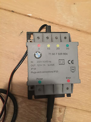

Beitragvon agentsmith1612 » 15.10.2016, 10:34
Vielen Dank,
ich habe noch ein älteres Modell.
71607688864
