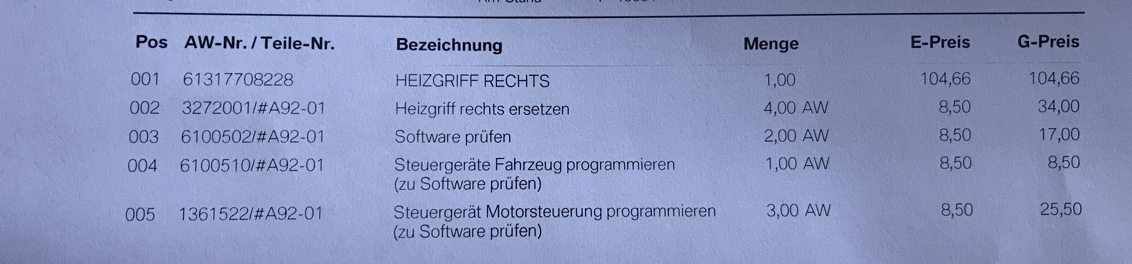

Hat jemand schon mal Erfahrung gemacht mit dem Wechsel der Heizgriffe, da sie nicht mehr geheizt haben?
Hier meine Rechnung. Preise sind netto.
Muss man da tatsächlich was an der Software machen, oder ist das reine "jetzt verdiene ich mal Geld" Aktion?
Danke für eure Einschätzung.

Hallo.
Ich glaube Punkt 5 hätte nicht unbedingt sein müssen.

Die Punkte 3 - 5 sind nicht notwendig.
Ich musste bei der ST den rechten Heizgriff ersetzten, da ich den Heizdraht beim Versuch den Griffgummi runter zu schneiden leider kaputt gemacht hatte. Der Griff wird nur auf das Lenkerende gesteckt bzw. angeschraubt und dann die Steckverbindung der Griffheizung angeklemmt.
Software oder Steuergeräte sich da nicht zu prüfen, ist plug and play. nogo

Ich sehe das wie olli72 & würde bei guten 60€ inkl. Märchensteuer mal beim Freundlichen nachfragen, wieso, weshalb, warum & danach ggf. wg. einer Rückerstattung fragen. Ich würde das jedenfalls tun scratch
