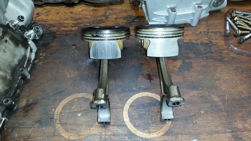

Hallo Bob39,
was hatte dein Motor für Ausfallerscheinungen? Welche Laufleistung hatte er bis es zu Problemen kam. Bin interessiert, weil meine ST auch aus 2006 ist und eine Laufleistung von 50k habe.
Hatte es etwas mit der bei Serienbeginn fehlenden Zylinderbeschichtung zu tun?
danke
Michael

ich habe das Moped mit 24.000 km und Kolbenkipper bekommen. Die Kolben waren nur auf einer Seite "beschädigt" ... die andere Seite war frei von Schäden. Bei der Demontage habe ich noch entdeckt, dass das Innenring vom Kugellager der Ausgangswelle gebrochen war. Hier ein Bild...
