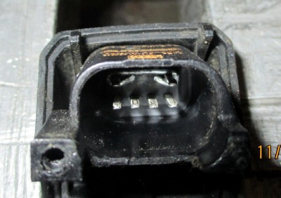

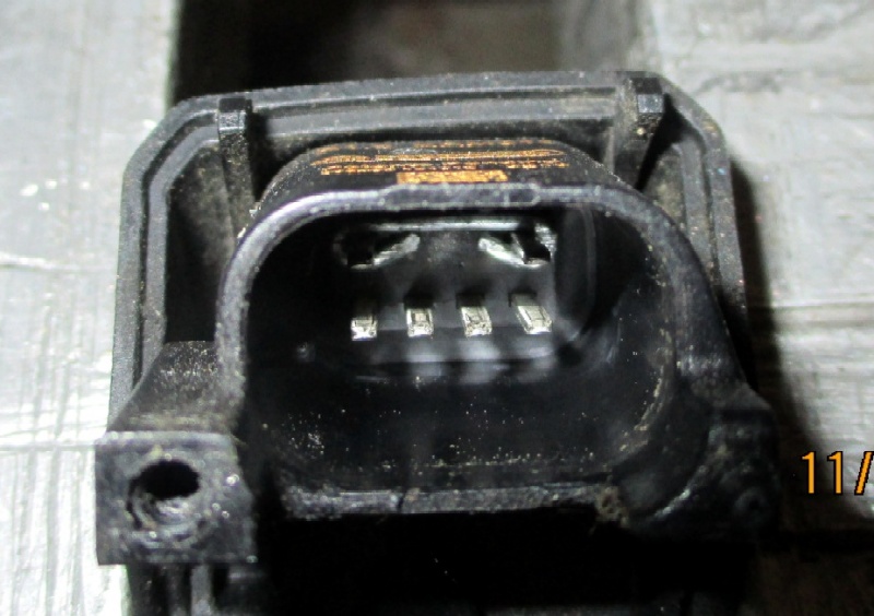

ich hatte bei meinem Kumpel mal den rechten Kombischalter zerlegt und durchgemessen.
Wenn ich mich richtig erinnere muss man beim Killschalter Problem 1und 6 überbrücken (ohne Gewähr)
1____6
2 3 4 5
Die Pins 1 und 6 findet man auf der Seite des Steckers in Richtung Fahrzeug Front wenn man den Stecker ohne zu verdrehen nach unten abzieht.
Es müsste mit einer dünnen Litze gehen, die man in den Stecker schiebt und dann den Stecker wieder auf den Kombischalter schiebt.
Man kann dann halt den Motor nur noch mit dem Zünschlüssel ausschalten.

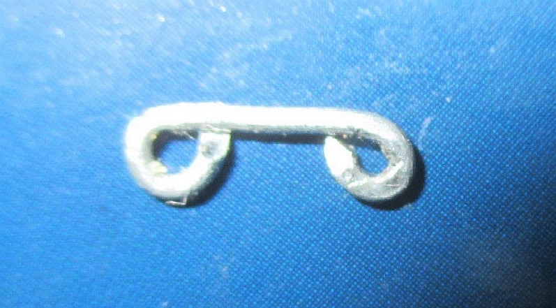

hat geklappt!
pin 1 und 6 mittels vorsorglich mitgeführter Drahtbrille verbunden und den Kabelstecker wieder befestigt--Weiterfahrt per Achse und nicht auf dem Abschlepper
Kupferdraht ca. 0,5-0,8mm
Gruss Karl Dall
