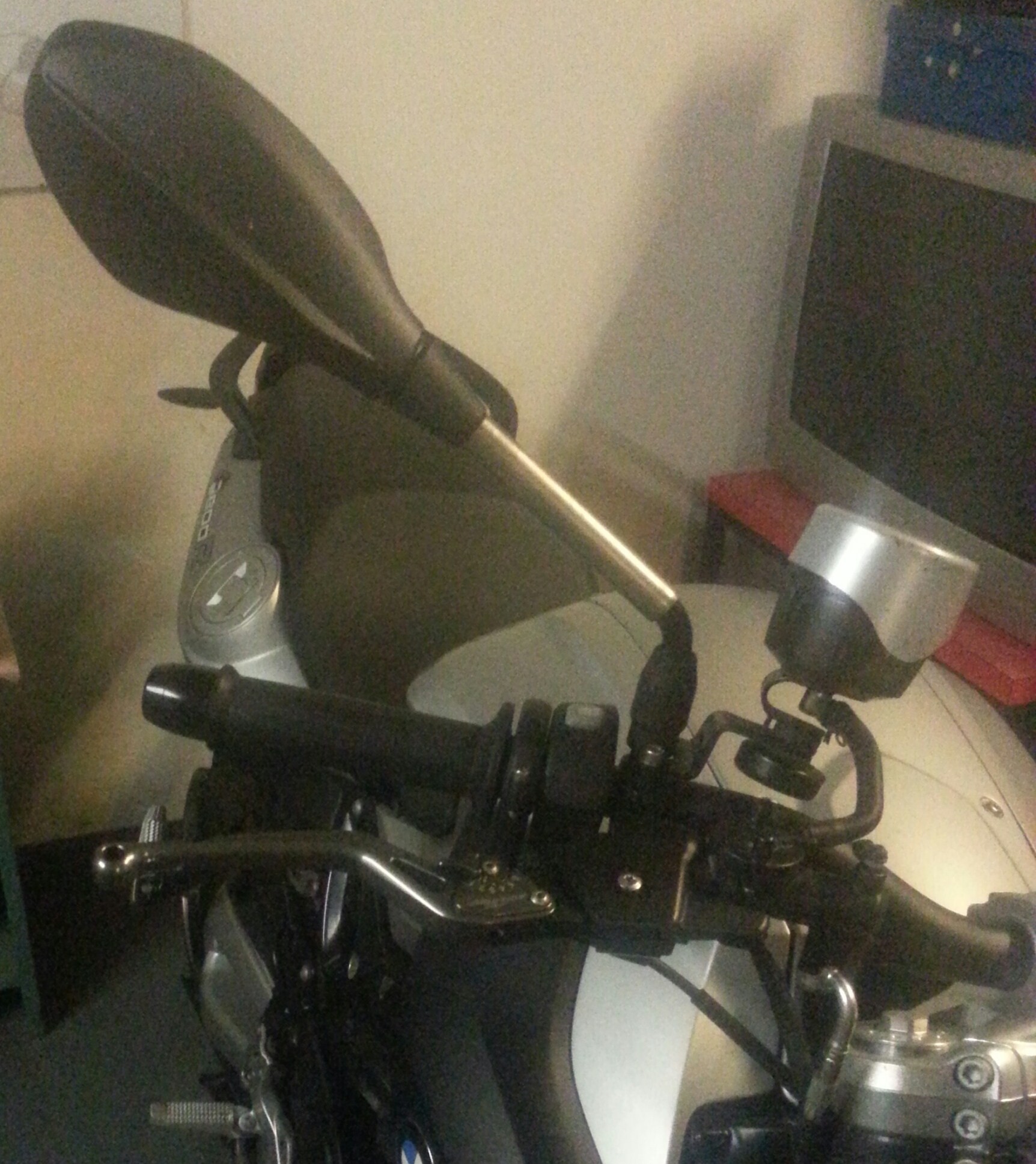

ich habe an meiner R einen AC-Schnitzer Lenker und hatte die zugehörigen Spiegelverbreiterungen montiert, die mir jedoch optisch überhaupt nicht gefallen haben. Deshalb habe ich die Spiegelarme in der Mitte durchgesägt und mittels eines Edelstahlrohres 15mmx1,5mm um 3cm verlängert (einfach mit Sekundenkleber verklebt). Das sieht deutlich besser aus und hatte den Nebeneffekt, dass die Vibrationen der Spiegel deutlich abgenommen haben.
Gruß Johannes

Beitragvon 710johannes » 15.07.2013, 18:28
meine Lösung (siehe vor) ist einfach, dauert 10 Min. und kostet 6 €.
Gruß Johannes

Beitragvon Wobbel » 15.07.2013, 21:50
710johannes hat geschrieben:Hallo,
Gruß Johannes
Stell doch mal ein Foto rein das würde mich mal interessieren.
Re: Brauche Ratschläge: Schreckliche Vibrationen
Beitragvon 710johannes » 16.07.2013, 11:08
hier das gewünschte Bild. Könnte man auch schwarz machen, passte aber gut zu meiner Farbe (silber).
Gruß Johannes
